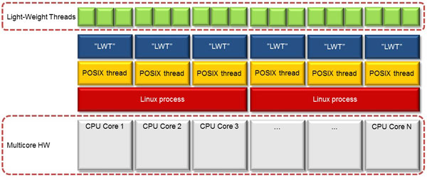

多核设备中Linux轻型线程模型的结构图
LWT实施方案的结构图如下。涉及整个共享内存空间的Linux进程可能跨多核设备的多个内核。为了达到最高效率,LWT模型需要将Linux进程中的单个pthread锁定至某一个内核,但并不特别要求这样做。LWT锁定至pthread之后,便可迁移到Linux SMP需要的任何内核中。
图1:多核设备中Linux轻型线程模型的结构图
