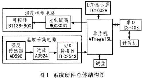

图1为系统硬件的总体结构图。系统由主控制器、温度传感器、运算放大电路、液晶显示电路、键盘电路、串口通信电路等构成。由结构图1可看出,系统模块较多,所以应合理分配I/O 口资源,各模块以ATmega16L单片机为核心相连接。

系统主控制器采用ATmega16L,该单片机是一款高性能、低功耗的8位AVR微处理器,具有先进的RISC结构,内部有大容量的ROM、RAM、 Flash和EEPROM,集成4通道PWM,SPI串行外设接口,同时具有8路10位A/D转换器,对于数据采集系统而言,外部无需单独的A/D转换器,从而可节省成本。另外,该单片机提供JTAG调试接口,可采用自制的简易JTAG仿真器进行程序调试。

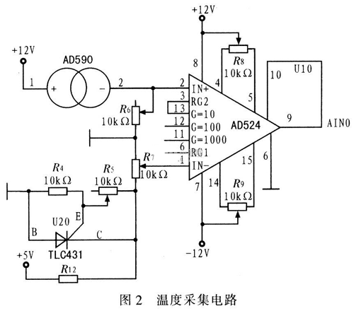

2.2 温度采集电路
图2为温度采集电路。该电路主要由温度传感器AD590和差分运算放大器AD524组成,其中温度传感器AD590是一种新型的两端式恒流器件。激励电压范围是4~30 V,测温范围为-55~+150℃。当AD590的电流流过一个5 kΩ的电阻时,温度升高1 K,该电阻上的电压增加5 mV,即转换成5 mV/K。因此,温度在0~100℃间变化时,电阻电压在1.365~1.865 V间变化。运算放大器AD524用于把绝对温度转换成摄氏温度。

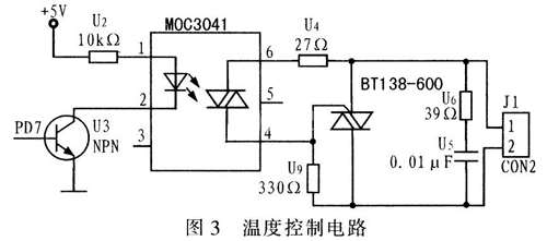

该电路主要由光电耦合器和可控硅组成,如图3所示。单片机发出的控制信号(PWM)经驱动器后控制光电耦合器的工作状态。当光电耦合器工作后,使双向可控硅的触发极处于高电平,可控硅处于导通状态,进而控制加热棒的工作。

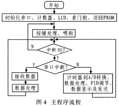

(1)主程序 系统主程序主要完成系统各部件初始化操作,此外,在系统开始运行后等待按键处理。图4为其流程。

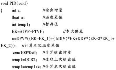

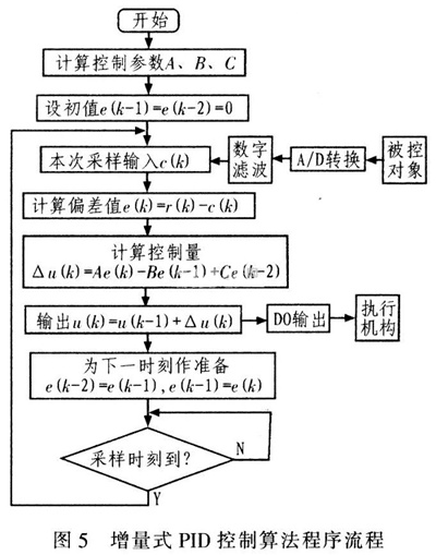

(4)增量式PID处理程序 该温度控制系统具有滞后性、时变性和非线性,不可能建立该系统的精确数学模型,因此如果使用常规的线性控制理论,要达到满意的控制效果非常困难。采用  增量式数字PID控制器,可解决这个难题。
增量式PID是指数字控制器的输出只是控制量的增量,由于计算机输出的是增量,所以误动作时对输出的影响较小。控制增量的确定仅与最近的k、k-1、k- 2次的采样有关,所以能够较容易地通过加权处理而获得较好的控制效果。另外,对于数字控制系统,由于A/D转换器位数的限制,其输出控制量受最小和最大值的限制,系统加入抗积分饱和法对其优化。图5为增量式PID控制算法程序流程。
以下是增量式PID控制的程序代码:

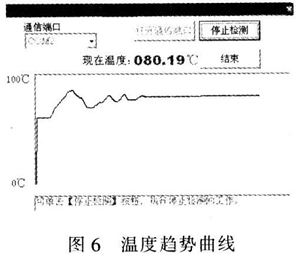

各个模块测试完成后,将下位机由测试端的硬件通过串口与PC机连接,构成完整的温度测试系统。在上位机中运行Visual Basic编写的监控程序,通过下位机的键盘设置加热炉温度为80℃.单击“打开通信端口”,选择所要通信的端口后,单击“开始测温”,这时下位机就会向上位机发送实时温度值,并实时绘出温度趋势曲线。
当单击“结束”时,整个系统停止工作。上位机显示的温度趋势曲线如图6所示,测试结果显示,该系统对加热炉温度的采集和控制比较准确。
