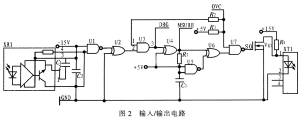

该驱动电路将从光纤输入的信号处理变为驱动信号输出,且当信号出现过流时输出一个阻断信号到系统的控制部分,由控制部分停止PWM信号的输出,关断 IGBT管,如图2所示。
在大中功率场合下,开关管开通关断的du/dt、di/dt很高,很容易对控制电路等弱电信号造成干扰,严重威胁功率逆变器的安全运行。因此采用光纤连接器隔离主电路和控制电路,光纤连接器实现PWM控制信号的远距离传输,延时小且可消除来自功率开关器件的干扰。
由图2可知,光接收器接收到信号(即有PWM信号到来)时为低电平,而与非门U1的另一端接+15 V为高电平,通过与非门U1后为高电平,再通过异或门U2、与门U3接收到信号,该信号接到IR2110的低通道输入端LIN,用来驱动IR2110一端的IGBT。异或门U6,与非门U5,电阻R1和电容C3组成确认脉冲发生电路。每当输入信号发生跳变时,异或门U6输出一个正脉冲,其宽度由电容C3和电阻R1决定,并通过光纤发送器发出。当IGBT过流时,OVC为低电平,其低电位反馈到U3的输入端,使DRG强置为高电平,从而使IGBT关断。此时 SO端也将出现低电平,输出光纤将状态传送至系统控制部分。由系统发出信号统一关断IGBT管。
