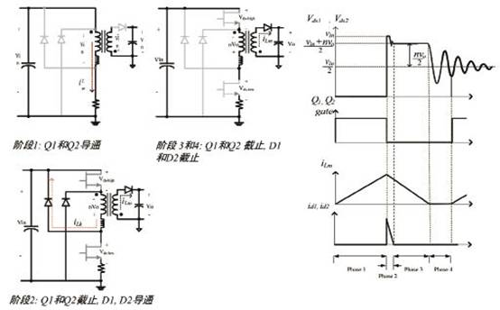

双管反激基本工作原理
双管反激与单管反激的基本原理相似,只是多了一个阶段2。阶段1、3、4与零谐振单管反激的工作原理相同。阶段1: Q1和Q2同时导通,变压器的电感电流将会线性增加并将能量储存于变压器中;当2个MOS管关闭时候就进入阶段2;阶段2:因为漏感所形成的高漏源电压会导致2个回收二极体导通,Q1和Q2截止,D1,D2导通;当漏感能量回收完毕,进入阶段3;阶段 3和4: Q1和Q2 截止,D1和D2截止。

图2 双管反激基本工作原理
