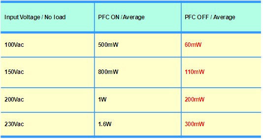

在无负载条件下,当反激转换器的反馈电压下降时,PFC级的电源电压被切断,PFC控制器停止工作。图2显示负载从满负载到无负载,再到满负载过程 中的工作波形。一旦第二级反激转换器进入间歇工作,PFC级便进入间歇工作模式,并与反激转换器同步停止间歇工作模式。通过对PFC级执行间歇工作,可以 消除可能引起潜在问题的大浪涌电流,并且大幅降低待机功耗。为了评测PFC级的间歇工作,使用FAN7930临界导通模式PFC控制器、带间歇工作功能的 准谐振反激控制器FAN6300A以及所提议的PFC控制电路,设计了一个用于LED街灯的的120W(48V/2.5A) LEB-016演示线路板。如图2所示,建议的电路工作出色。表1所示为在各种输入线路电压下的待机功耗测量值。可以证明:在宽泛的输入范围内,可以使待 机功耗降低80%以上。还可以在高线路输入电压下获得低于0.3W的待机功耗。
图2:进入间歇工作(左图)并返回到满负载工作(右图)
表1:待机功耗
