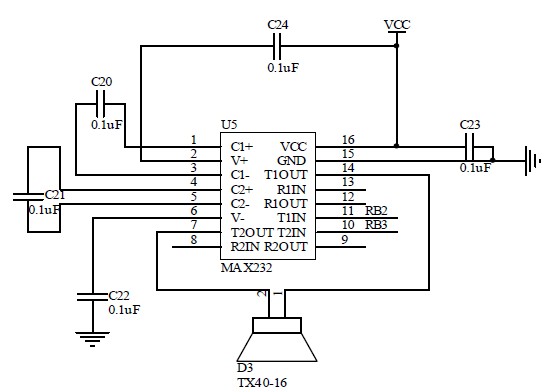

  超声换能器外加电压的大小是决定探测距离远近的一个重要因素。外加电压能影响换能器内部压电陶瓷材料的电场强度,进而影响振膜形变量和压电转换效率。目前常用的一种方法是采用7404 系列的反相器作为超声发射换能器的电压驱动芯片,尽管这种方案设计简单,价格也很低,但它产生的驱动峰峰电压较低,最高也仅有7v 左右,大大缩短了探测距离。针对这种情况,本文决定采用MAX232 代替反相器,以推挽的方式来增大超声发射换能器的发射驱动电压,提高压电转换效率。通过实验测的,MAX232 可将5v左右的TTL 电平转换成9.2v 左右的232 电平,峰峰值可达18.5v,探测距离可达5m,占空比也近似50%,克服了探测距离近的缺点,而且其他性能指标完全符合设计要求。本方案发送的超声波以10 个周期为一个序列,两个序列之间相隔32768us,即T1 定时器溢出的时间。当T1 溢出时,系统显示错误并重新发射超声波进入到下一次测量。系统发射电路如图2 所示。
图2 系统发射电路图

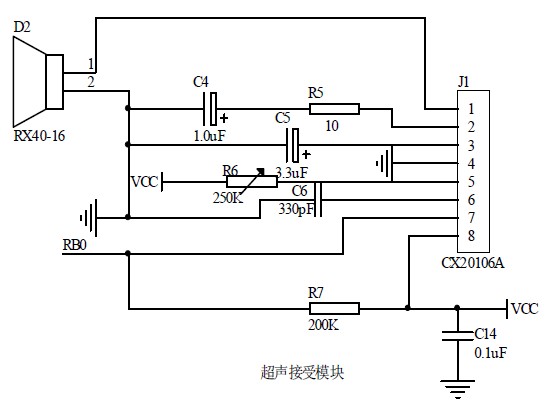

  超声波在空气中传播时,能量会随着距离的增加而不断衰减。通过实验测得,当探测距离为1m 左右时,信号能量已经衰减到30mv 左右,我们需要把这个接收到的微弱的超声波正弦信号进行放大、滤波等处理,输入到PIC 的外部中断口,作为接收到回波的标志。通常的设计思路是首先采用LM 系列的放大器进行放大,然后经过滤波、频率锁定等电路输入到INT0 产生中断。该方法的优点在于可以锁定所需要的频率,防止外界其他频率的超声波的干扰,但缺点在于集成度不高,设计和焊接比较繁琐。为此本文采用索尼公司的CX20106A 红外遥控接收集成芯片,该芯片可用于超声波处理电路,它集成了放大、限幅、带通滤波、峰值检测、整形和比较等功能,具有很高的灵敏度和抗干扰性[5].CX20106A 芯片的7 引脚与PIC单片机的INT0 相连接,未接收到超声波时,7 引脚输出4.1v 左右的高电平,不产生中断;当接收到与中心频率40KHz 相符或相近的超声波时,便产生低跳变。
  当检测到有底跳变时,把第一个下降沿信号输入到INT0 作为外部中断信号,然后关闭定时器T1 并读取T1 的计数值,进行下一步的时间和距离计算。接收电路图如图3 所示,图4 为发射和接收时序图。
图3 系统发射电路图

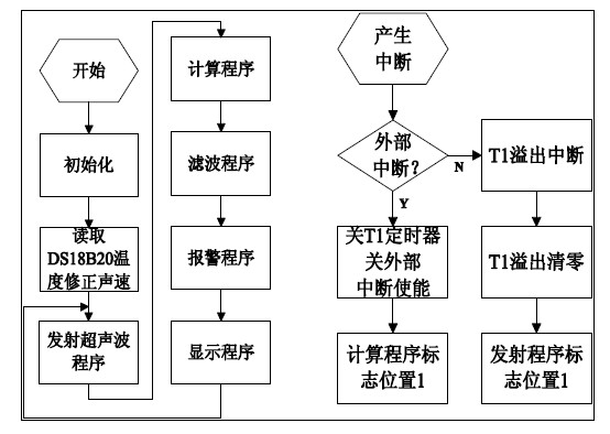

  系统开始工作后,首先完成系统初始化;紧接着是对声速进行修正,得到当前温度下的声速;然后对定时器T1 进行设置,并由PIC 单片机产生40KHz 的方波;接下来便是通过读取T1 定时器的数值来计算测距时间和测量距离;得到正确的测量距离便采用数组的方式进行记录,数组元素个数为11,采用冒泡法进行排序,取中间值作为最终的测量距离,以提高测距的精准度;下一步便是判定是否符合报警条件,如果符合条件便报警,然后通过数码管显示距离,不符合报警条件则直接显示距离。在程序运行过程中,如果有中断产生便跳到中断子程序。在中断程序中,首先判断该中断是外部中断还是T1 溢出中断。如果是外部中断,则关闭T1 和外部中断使能并计算时间和距离;如果是T1 溢出中断,则对T1 进行清零,系统重新发射超声波。系统主程序及中断程序流程图如图7 所示。
图7 系统主程序及中断程序流程图。

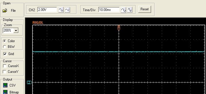

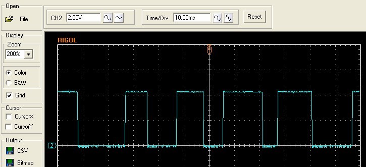

  针对第二种报警方式,我们把CX20106A 输出电平信号变化类比为多普勒波形进行检测。通过试验得知:如果不间断的发射超声波,CX20106A 芯片7 引脚的输出并不会和预期的那样一直维持在低电平,这是由于该芯片的灵敏度不足以分辨出这么短时间的电平变化,其内部的上拉门限会很快把输出信号变为高电平,没有活动物体便一直维持在低电平。因此,本系统便采用该种方式发送超声波,图8 为稳定后的输出电平,图9 为人员进入探测区域走动造成的电平变化。
图8 接收到的电压波形图
图9 有活动物体进入时得到的电压波形图
  通过长时间实验结果观察得知,在没有移动物体进入探测区时,平均每小时大约有10 次低电平跳变,误报率很低,所以采用短时间间隔取样的方式,这样出现误报为小概率事件。设定取样间隔为2s,采用外部中断计算产生低脉冲数目,如果检测到的下降沿次数超过10 次,则可以认为有移动物体,系统会进行报警,否则一直循环采样比较。
