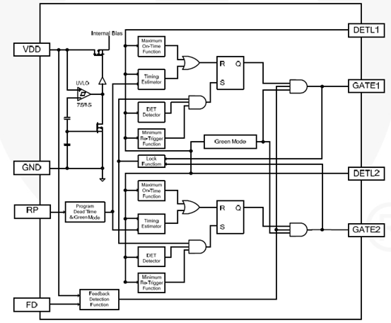

图1.FAN6208方框图

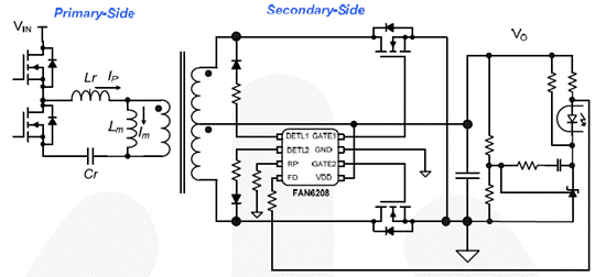

图2.FAN6208应用框图

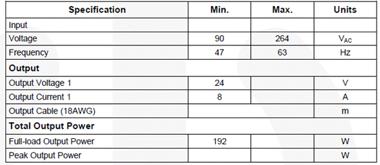

FEBFAN6208_CP433v1评估板主要指标:

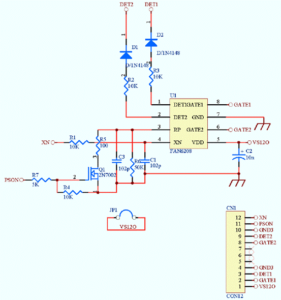

图5.FEBFAN6208_CP433v1评估板电路图

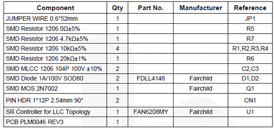

FEBFAN6208_CP433v1评估板材料清单:

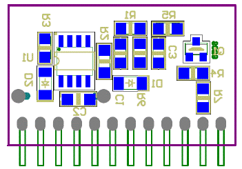

图6.FEBFAN6208_CP433v1评估板PCB布局图:上,顶部;下,底部
