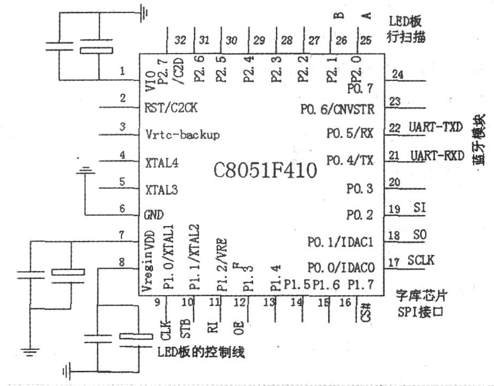

  2. 1. 2 最小系统电路设计
  系统对单片机时钟的精度和温度稳定度都没有特别要求,可以直接使用C8051F410 单片机内部自带的时钟振荡器,而无需外接振荡器。使用时要注意的是,是芯片工作电源是从Vregin 引脚引入( + 3. 3V) ,VDD 是内部基准电压输出引脚,VIO 是I /O 口作为数字引脚时的电源输入引脚。电路设计时必需在紧靠这3 个引脚的位置布上滤波和退耦电容( 4. 7μ 和104p) .P1. 0~ P1. 3 是显示屏的控制线CLK、SCLK、R 和OE; P1. 7、P0. 0 ~ P0. 2是字库芯片控制线,采用SPI 接口; P2. 0 和P2. 1 是显示屏的行扫控制线A 和B; P0. 4 和P0. 5 是串口通信线,与蓝牙模块连接。这12 根引脚都需配置为数字引脚。最小系统电路如图3 所示。
图3 C8051F410 单片机最小系统

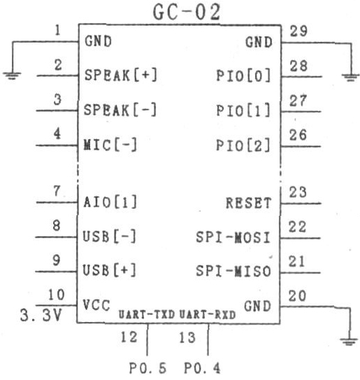

  2. 2. 2 电路设计
  单片机通过引脚P0.4 和P0. 5 与蓝牙模块GC- 2 的串口( 12 脚和13脚) 进行通信,蓝牙模块的其他功能未用。单片机与蓝牙模块的连接如图4所示。
图4 单片机与蓝牙模块的连接图。

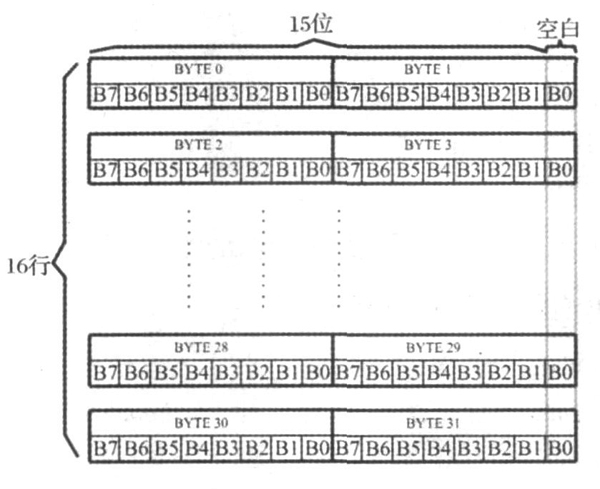

  由于使用中显示的内容需要经常更换,采用文字“取模”获得显示数据的方法显然行不通,在显示电路中存储字库或采用字库芯片是个可行的办法。设计采用字库芯片,选择GT21L16S2W 标准汉字字库芯片。
  GT21L16S2W 是一款内含11 × 12 点阵和15 × 16 点阵的汉字库芯片,支持GB2312 国标简体汉字( 含有国家信标委合法授权) 、ASCII 字符及GB2312 与Unicode 编码互转表。排列格式为横置横排。根据字符点阵在芯片中的地址,就可从该地址连续读出字符点阵信息。
  以15X16点阵汉字为例,汉字信息需要32 个字节( BYTE 0- BYTE31 ) 来表示,点阵的数据是横置横排的,其具体排列结构如图5.每个汉字在芯片中是以汉字点阵字模的形式存储的,每个点用一个二进制位表示,存1 的点,当显示时可以在屏幕上显示亮点,存0 的点,则在屏幕上不显示。点阵排列格式为横置横排: 即一个字节的高位表示左面的点,低位表示右面的点,排满一行的点后再排下一行。这样把点阵信息用来直接在显示器上按上述规则显示,则将出现对应的汉字。15X16 点阵汉字存储在00000H ~3B7BFH 的芯片地址范围中,只要知道汉字的内码,就可计算出汉字显示数据的首地址。
图5 汉字点阵排列格式

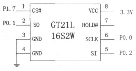

  2. 3. 2 接口电路
  字库芯片GT21L16S2W 的各引脚功能如下: 1、2、5、6 脚是SPI接口,其中: 1( CS#) 为片选输入,2 ( SO) 为串行数据输出,5( SI) 为串行数据输入,6( SCLK) 为串行时钟。
  7 脚( HOLD #) 为总线挂起,该信号可用于在片选信号有效期间暂停数据传输。单片机通过引脚P0. 0 ~ P0.2 以及P1.7 与字库芯片进行通信,读取显示数据。HOLD#引脚悬空,Vcc 工作电源为3. 3 V.单片机与字库芯片的连接如图6 所示。
图6 单片机与字库芯片的连接图。
