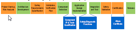

增加预认证安全功能
Altera等半导体供应商提供某些步骤帮助实现这一过程,减少了在安全应用开发上的投入。例如,立即使用经过功能安全预认证的半导体数据、IP、开发流程和设计工具等,大幅度缩短整个产品开发过程,如图4所示。
图4.具有预认证安全步骤的设计步骤
Altera投入了近两年的时间来实现产品认证。Altera的SIL 3 (SIL3)功能安全数据包包括评估机构TÜ Rheinland对Altera工具、IP和器件数据的认证,缩短并简化了符合IEC 61508安全应用的开发。经过预认证的设计流程和工具,以及经过预认证的嵌入式系统和诊断知识产权(IP)降低了安全非常重要的工业应用的认证风险,例如,伺服和逆变驱动器、安全I/O和PLC以及自动控制器等。
对IP和设计工具以及器件可靠性数据的测试和应用数据进行了总结和梳理,简化了功能安全验证。公司采用TÜV Rheinland认可的设计方法(V-Flow),以满足FPGA设计的特殊需求。功能安全包包括所必须的诊断功能,将其设计为FPGA IP。功能安全包用户受益于Altera在TÜV上的前期投入,在工程投入上能够节省同样的时间。

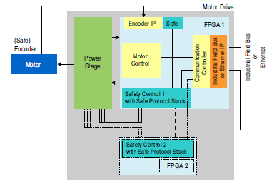

具有安全I/O的这一驱动实例采用了Altera认证过的FPGA设计工具Quartus II软件9.0 SP2,以及所建议的设计方法实现这一应用实例。此外,如图5所示,这一应用使用了两片FPGA,而没有采用外部处理器和DSP。该应用被划分成几个Nios II软核处理器内核。第一个Nios II软核处理器提供通信堆栈支持,第二个处理系统控制,第三个Nios II处理器集成在电机控制模块中。对电机控制算法进行了划分,其软件部分运行在Nios II处理器上,针对这一应用而专门开发的硬件模块加速电机控制环的实现。外部安全控制器提供SIL3应用所需要的冗余功能。
图5.安全驱动的两片FPGA实现
这一解决方案在一片FPGA中结合了安全控制器和现场总线控制器,使用Altera的SOPC Builder系统集成工具,集成了Nios II软核处理器、其他通信IP模块,以及编码器接口和存储器接口。

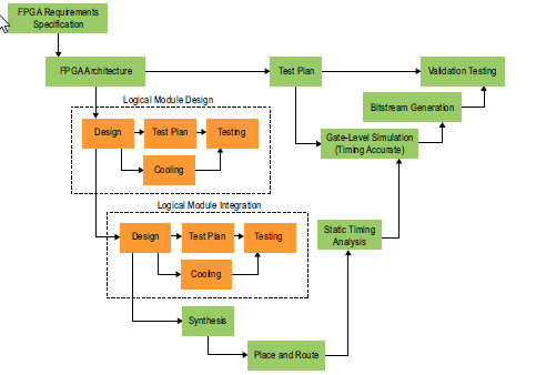

由于这些硬核IP是在FPGA逻辑区中实现的,因此,系统处理器不再承担这些任务。在认证方法方面,Altera采用了IEC规范,分析了FPGA设计方法和相关要求。从这一分析中,Altera形成了工具流文档。这一工具流的中心主题是对Altera开发的FPGA V-Flow的描述,如图6所示。
图6.工具流
V-Flow及其相关文档将Altera FPGA安全应用设计的所有步骤映射到IEC规范上,满足其要求。此外,它解释了哪些设计步骤采用哪些Altera工具。它涉及到IEC规范中的某些章节,以指导用户依照合适的开发步骤来开发安全应用。
