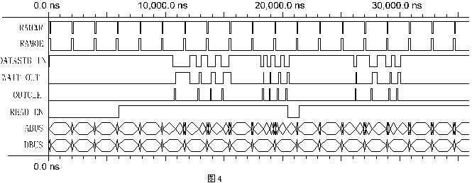

仿真波形参见图4,出于方便,仿真时钟设置为12.5MHz。系统每24个时钟脉冲产生一次数据采集,仿真采样速率521ksps。数据由 DIN[7:0]输入,通过CPLD内部数据输入触发时钟(该时钟同相缓冲后形成RAMOE脉冲,持续宽度为两个系统时钟)的上升沿锁存,并控制地址选择器将写地址输出到ABUS上,在RAMOE为高期间,DBUS开放三态数据触发器输出使能,使被锁存的8位数据经DBUS输出,数据输入触发时钟过后一个系统时钟,RAMWR产生一个系统时钟宽度的负脉冲,控制SRAM将DBUS上的数据写入,再下一个系统时钟的上升沿,RAMWR变高,RAMOE变低使 SRAM输出有效,三态数据触发器恢复为高阻状态,ABUS变为待读数据地址,完成一次数据采集、存储过程。微机软件执行EPP数据读前先读取状态口(379H)以判别READ_EN是否有效,当READ_EN为高时,可以执行EPP数据读周期,CPLD在同步DATASTB_IN的下降沿后,产生一个宽度的OUTCLK输出锁存脉冲,其上升沿将相应待读地址的SRAM数据锁存于外部74ALS574,下降沿使WAIT_OUT上升,形成EPP模式的应答握手信号。WAIT_OUT在DATASTB_IN的上升沿异步复位以响应下一次EPP模式访问。数据写入优先于数据读取,当到达固定的采样间隔点时,CPLD总是推后OUTCLK及WAIT_OUT 的执行,待采样并存储完毕才继续被暂缓的EPP应答,在设计中,数据的采样及存储需要两个系统时钟周期共167ns,远低于EPP的超时参数,故有充分的时间正确地完成EPP握手。图4仿真了数据读空状态,在图中部,READ_EN信号存在一个低电平区域,此负脉冲前,根据RAMWR个数可知当时采样了 11个数据,根据OUTCLK个数可知读取了8个数,剩下3个数不足以提供EPP执行双字读的操作,如果此时微机需要访问EPP,在其对状态口的读取中,因得知READ_EN无效而暂缓EPP的执行,当再次完成一次数据采样后,达到至少存在4个未读数据的条件,READ_EN重新变为有效,可供微机读取。
