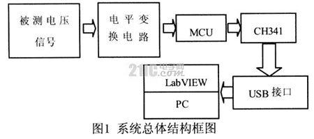

工程上使用具有PCI、PXIUSB、并口以及串口的计算机来获取测试数据,称为基于PC的数据采集系统。其中一种是通过插入式的数据采集卡直接获取数据传输给计算机。鉴于数据采集卡的价格昂贵,且安装不方便等缺点,本文提出使用STC单片机作为前端的数据采集系统,利用CH341T芯片的USB总线转异步串口的功能,将采集数据只通过一条USB线传输给PC机,最后在LabVIEW平台下进行数据的显示、分析、处理。
1.1 系统组成与工作原理
本系统总体结构框图如图1所示。主要包括有STC12C5410AD单片机和CH341T转换芯片组成的数据采集、转换、传输部分,以及基于PC机的 LabVlEW软件构成的数据处理部分。首先,被测电压模拟信号通过电平变换电路进入STC单片机的AD转换通道,待转换完成后利用CH341T芯片的 USB转串口的功能,通过USB接口传输给PC机,最后由LabVIEW软件分析处理。

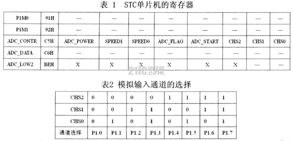

本系统将STCl2C5410AD的P1.0口作为A/D转换的通道,要使用A/D转换功能就必须进行相应的寄存器设置。STC单片机的寄存器见表1所示。
1)P1M0,P1M1:P1口工作模式设置PlM0=0x01,P1M1=0x01。将P1口设置为开漏模式。
2)ADC CONTR:A/D转换控制器
ADC_POWER:ADC电源控制位。
ADC_ POWER=0:关闭ADC电源。ADC POWER=1:打开A/D转换器电源,初次打开内部A/D转换模拟电源,需适当延时,等内部模拟电源稳定后,再启动A/D转换。
ADC_START:模数转换器(ADC)转换启动控制位,设置为1时,开始转换,转换结束后为0。
SPEED1,SPEED0:模数转换器转换速度控制位。
ADC_FLAG:模数转换器转换结束标志位,当A/D转换完成后,ADC_FLAG=1,一定要软件清0。
CHS2/CHS1/CHS0:模拟输入通道选择如表2所示。
