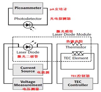

通过LIV测试扫描,可以完成多数最常见的直流特性测量。这种快速且廉价的直流测试可在测试过程的早期提早确定失效的组件,随后昂贵的非直流域测试系统可以更经济地对剩下的高产率元器件进行测试。图1显示了LIV测试扫描的基本仪器配置。
1
LIV
测量框图
