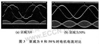

步进电机的细分控制,从本质上讲是通过对步进电机励磁绕组中电流的控制,使步进电机内部的合成磁场为均匀的圆形旋转磁场,从而实现步进电机步距角的细分。一般情况下,合成磁场矢量的幅值决定了步进电机旋转力矩的大小,相邻两合成磁场矢量之间的夹角大小决定了步距角的大小。DCY2、DCY1外接拨码开关设置电流衰减模式(0、25%、50%、100%),用于满足不同的步进电机需要。由于电机本身状况、供电电源状况及脉冲频率等其他因素的影响,步进电机可能会产生高频噪声,通过电流衰减模式的设置可减小甚至消除这种噪声。图3显示了衰减模式为0和50%时线圈电流的变化,可看出波形具有明显的改善。
