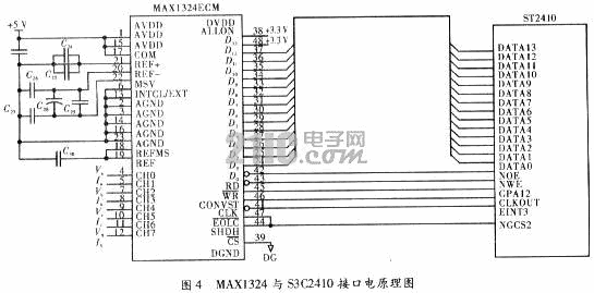

MAX1l324与处理器S3C2410的接口如图4所示,MAX1324的模拟供电电压是5 V,而MAX1324允许的数字供电电压范围为2.7~5.25 V,图中是3.3 V。这样,可以不用电平转换而直接与S3C2410的数字I/O接口相连。
在进行数据采集时,操作过程分为以下3步:(1)首先要将MAX1324的工作方式设置为8个通道的瞬时采样,引脚ALLON接高电平,拉低和时,向数据线D0~D7写入全“1”,这样8个通道就能都被选中,实现同步ADC;(2)拉低ARM的 GPAl2端子,使CONVST引脚为低电平,输入信号在采样保持器达到稳定的电平后,再由CONVST的上升沿开始启动A/D,这里的多通道转换是按通道号由低到高的顺序进行,当最后一个通道的转换结束后,所有通道转换结束信号跳变为低电平,转换结果先储存于片内对应的14位×8的SRAM中;(3)读取模数转换结果数据,其方式有两种:一种是查询方式,MAX1324的引脚接到S3C2410的一个I/0引脚上,S3C2410启动A/D转换后,不断地查询这个I/0引脚是否为低电平,以判断转换是否结束,然后再依次读取转换后的数字信号;另一种是中断方式,MAX1324的引脚直接接到 S3C2410的一个外部中断引脚上,一旦转换结束,则向S3C2410申请中断,S3C2410就会进入中断服务程序,依次读取MAX1324转换后的数据。为了提高CPU的使用效率,采用中断方式,图4中MAX1324的引脚接到S3C2410的外部中断EINT3的引脚上。当A/D数据转换结束后,就会向S3C2410的EINT3发出低电平,当EINT3引脚为低电平时,就会先后向MAX1324的引脚发出8个读脉冲,控制选通引脚分时读取 MAX1324转换后的8个通道ADC数据。

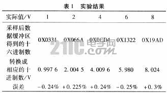

文中实现了基于ARM9的电能质量监测仪数据采集的设计。介绍了硬件电路及其相关软件,经实验测试,基于MAX1324ECM的上述数据采集电路,实测准确度可以达到±0.5%,实验结果如表1所示,因此 MAX1324ECM完全适用于电能质量监测中的数据采集。
