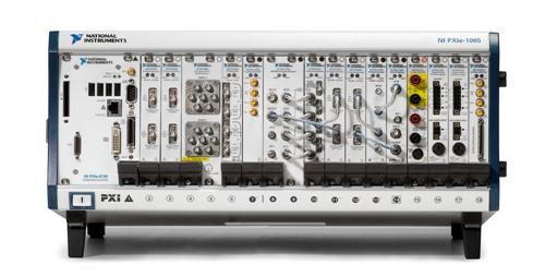

为了满足这一需求,NI开发了6.6GHz高速RF测试平台。所发布的新产品包括NI PXIe-5663矢量信号分析仪、NI PXIe-5673矢量信号发生器,可以为自动化RF测试提供高速、灵活的解决方案。NI PXIe-5663能够以50 MHz的瞬时带宽分析10 MHz 到 6.6 GHz信号。NI PXIe-5673能够以100MHz的瞬时带宽生成85 MHz 到6.6 GHz的信号。
图1. 基于最新6.6GHz RF测试平台的PXI系统。

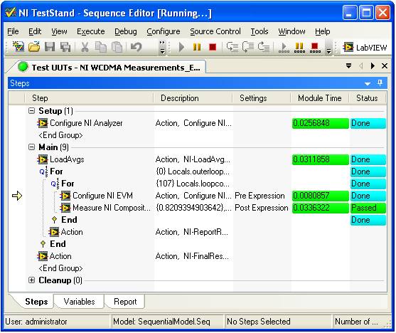

在一个常见的测试执行架构,例如NI TestStand软件中,你可以很快地配置一个自动测试序列。NI TestStand软件不仅提供一个内置的框架用于进行序列化的测试,还可以对每个测试所花费的时间进行统计。如图3所示,即为NI TestStand 在一个自动测试序列中对测试时间统计的界面截图。
图3. NI TestStand实现了产品测试的自动化。
如图3所示,观察嵌套的For 循环当中的EVM测试相关步骤(“NI 配置EVM”,“NI 测量EVM”)。外层的For循环用于确定对一个给定的测量进行平均的次数,内层的For循环用于在同一配置下测量多次。在同一配置下得到的多个测量值,可用于进行统计分析,以确定平均值和标准差。

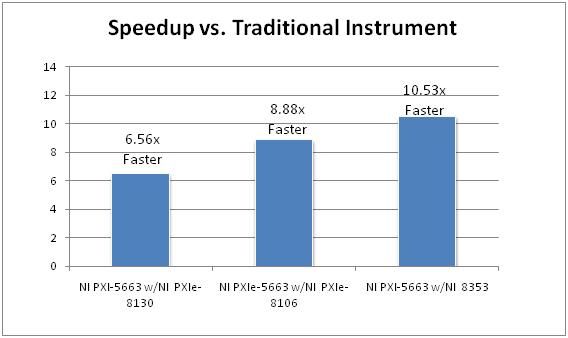

如表2所示,无论使用嵌入式控制器还是机架式控制器,PXIe-5663 RF矢量信号分析仪均可实现远超传统仪器的测量速度。此外,可以看到处理器的速度对整个测量时间的影响。其中,NI PXIe-8130嵌入式控制器使用AMD Turon X2 2.3 GHz CPU,NI PXIe-8106 使用一个2.16 GHz Intel Core 2 Duo CPU,四核控制器NI 8353 1U机架式控制器则使用两个2.4 GHz Core 2 Duo CPU。由于CPU的性能直接决定测量的速度,四核控制器能够比最快的双核控制器实现的测量速度还要快。图5所示为以百分比的形式,与传统仪器相比所实现的整体的测量时间的缩减。
图5. 与传统仪器相比,NI 8353 1U控制器可以缩减83%的测量时间。

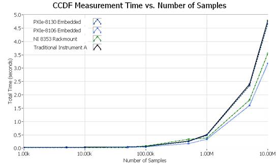

对于多数的WCDMA物理层测量来说,测量值的处理时间对整体的测量时间影响最大。对于这些测量来说,整体的测量时间通常与进行平均的次数有关。但也有一个例外,就是需要特别大的数据采集量的CCDF测量。在这种情况下,处理器的性能对于整体的测量时间影响较小。图6所示即为CCDF测量,可以看到PXI测量系统比传统仪器略快一些。
图6. 平均运算的次数对于CCDF测量时间影响较小。
为了更加全面准确地观察PXI仪器所带来的性能提升,所进行的这些测量需要进行若干次。下面所示的所有数据是在每一种配置下进行10次测量后的均值。如图6中所示,若使用基于PXI的测量系统(而不是传统仪器),CCDF测量时间可以减少33%。此处,你可以看到NI 8353 四核机架式控制器可以达到最高的测量速度。

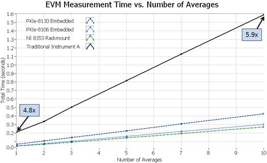

对于处理器密集型的物理层测量来说,选择不同的处理器对总体的测量时间影响很大。在图7至9中,可以看到传统仪器和PXI仪器在测量时间和平均次数之间的关系。
图7. 在处理器密集型的测量中,PXI仪器可以体现最大的速度优势。
对于诸如EVM测量这样的处理器密集型应用来说,选择不同的处理器对总体的测量时间影响很大。例如,一个EVM测量如果设定为对五个点进行平均值运算,若使用PXIe-8130嵌入式双核控制器需要342毫秒,若使用NI 8353四核控制器则所需时间缩减33%,只需要228毫秒。在相邻通道泄漏比率(Adjacent channel leakage ratio, ACLR)测量中也可看到类似的结果,如图8所示。
