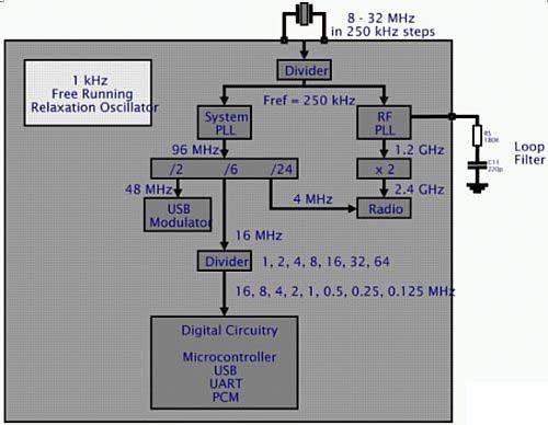

图 2 深层睡眠模式的时脉结构
在深层睡眠模式中,主要的晶体加上所有其他时脉元件都被关闭,只留下1kHz给振荡器 (Oscillator) 使用(如图2所示)
在切换至深层睡眠模式时,BlueCore需要 20milliseconds (ms)的无作业空闲时间。在唤醒方面,芯体需要 5ms的时间来重新启动,元件需要约20ms的无作业时间(预测)。BlueCore能透过排程警报,在下一次排定的作业之前唤醒元件,或是由PIO、 UART、或USB连结埠传送器的中断,藉以离开深层睡眠模式。

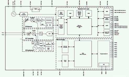

图3 BlueCore3-ROM CSP 芯片封装
BlueCore 芯片架构本身扮演一个重要角色,确保功耗的效率以及降低耗电量。图3列出一个BlueCore3-ROM CSP芯片级封装设计,显示BlueCore芯片的典型配置。

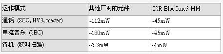

下表比较了采用DSP的CSR产品与其他同类产品在耗电方面的差异:
运作模式 其他厂商的元件 CSR BlueCore3-MM通话 (SCO, HV3, master) ~112mW ~45mW串流音乐 (SBC) ~180mW ~95mW待机 (唿叫扫瞄) ~3.3mW ~1mW
