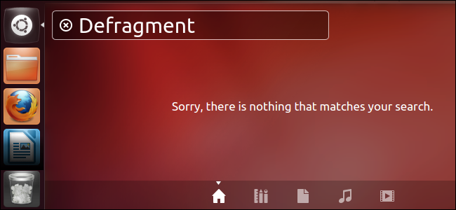

如果你是一个Linux用户,你可能听说过,不需要对你的Linux文件系统进行碎片整理。你可能还会注意到,Linux发行版并没有附带磁盘碎片整理工具。这是为什么呢?想要知道为什么在正常使用中,Linux文件系统不需要进行碎片整理,而Windows要。你需要了解为什么会生成碎片,而Linux和Windows这两个文件系统,它们分别是如何工作的。

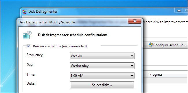

当然,固态硬盘不同,它没有移动部件,不应该进行碎片整理 - 对SSD进行磁盘整理实际上会减少其使用寿命。此外,最新版本的Windows上,你不需要担心整理你的文件系统碎片 - Windows会自动帮你做。

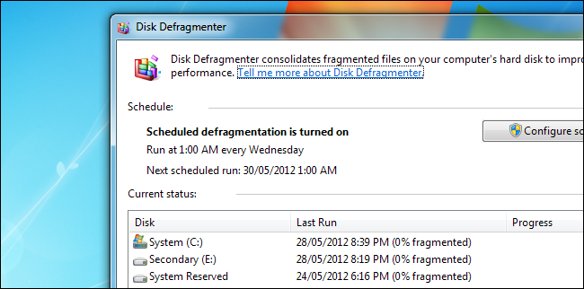

微软新的NTFS文件系统,使用在Windows XP和2000上,似乎变得更智能一点儿,它给硬盘上的文件周围分配了更多的“缓冲”自由空间。虽然,任何Windows用户可以告诉你,随着时间的推移,NTFS文件系统仍然会生成碎片。
由于使用这些文件系统进行工作,他们需要进行碎片整理,以确保其性能不下降。微软最新版本的Windows可以在后台定时运行碎片整理来缓解了这个问题。

Linux有ext2、ext3和ext4文件系统,ext4文件系统使用在Ubuntu和其他当前的Linux发行版本中,它有着更智能的文件分配方式,而不是将多个文件相互靠近放在硬盘上。Linux文件系统分散在不同的文件磁盘,并留下了大量的自由空间。当一个文件需要编辑增长,通常是会有足够的空闲空间。如果碎片确实发生,文件系统将会试图移动文件,来减少碎片。在正常使用情况下,不需要碎片整理工具。
如果你的文件系统已满或是95%(甚至80%),你才可能开始看到一些碎片。总之,文件系统的设计,在正常使用过程中可以避免碎片的生成。
