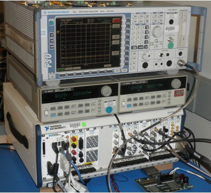

为解决缩短射频组件特征化测试时间的挑战,我们基于NI PXI、LabVIEW和NI TestStand,开发了功率放大器特征化测试系统。我们的功率放大器测试台包含以下仪器:
•    NI PXIe-5673 6.6 GHz矢量信号发生器
•    NI PXIe-5663 6.6 GHz矢量信号分析仪
•    NI PXI-5691 8 GHz可编程射频放大器
•    NI PXIe-5122 100 MS/s高速数字化仪
•    NI PXI-4110可编程电源
•    NI PXI-4130功率源测量单元
•    NI PXI-2596双6x1 26 GHz多路复用器
•    100 Mbit/s数字I/O模块
•    传统机架频谱分析仪
•    外置功率计、电源
•    LabVIEW
•    NI TestStand
•    NI GSM/EDGE测量套件
•    用于WCDMA/HSPA+的NI测量套件
我们使用LabVIEW软件更新了现有的测试计划,在NI PXI测试台上完成相同的测量序列。由于在PXI测试系统上的测量速度更快,我们配置特征化序列尽可能使用PXI测试台,仅在需要的时候才使用传统的机架仪器。

决定使用PXI的主要原因是能够在不牺牲测量精度的情况下实现更高的测量速度。通常,在之前射频放大器测试台上,射频测量所需的时间占了整个特征化时间的绝大部分。PXI利用高速数据总线、高性能多核CPU和并行测量算法实现了尽可能快的测试速度。此外,NI GSM/EDGE测量套件和用于WCDMA/HSPA+的NI测量套件使用合成测量,所有测量可以使用一组I/Q数据完成。我们使用这些工具包能够测量例如增益、效率、平整度、ACP、ACLR、EVM和PVT等功率放大器特征。
使用PXI得到的结果
通过使用PXI完成功率放大器测试台的大部分测量,我们将功率放大器特征化时间从两周缩短为大约24小时。此外,我们在每个GSM、EDGE和WCDMA测量测试中都观察到了测量时间的显著改进。表1 比较了传统测试台和PXI测试台的测量时间和速度提升。
