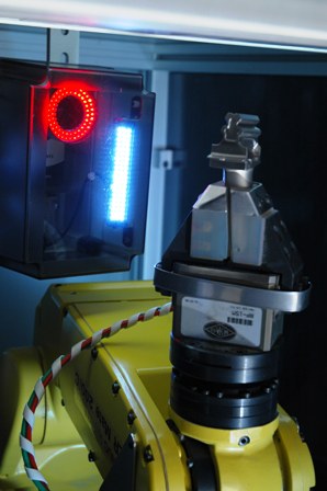

为了能自动去除毛刺并为飞机引擎的涡轮机翼进行检查,AV&R Vision & Robotics设计了使用六轴机器人的系统操控机翼,从而将两个关键操作结合在一起。首先,我们用特定的工具选择去除机翼毛刺,为零件的楔形榫头去除毛刺并在每一边创建 一个桡骨。接着,我们设计了一个用来进行表面检测的视觉系统,它可以检测零件并在零件序列号的基础上记录数据,这些数据同时可以被视觉系统读取。
起初,我们为一个大型的OEM飞机引擎制造商开发系统。在磨削操作后,操作人员将机翼装载入工作单元中。另外,我们设计了可编程化的系统,这样我们就可以方便地将其用在许多其它毛刺去除和检测应用中,例如:扳手、植入式医疗设备、手术工具、汽车零部件以及其它航空航天引擎零部件等消费品中。
自动实现毛刺去除和检测工序
以前,操作人员使用毛刺检测工具来检查和去除复杂、精密度极高的涡轮机翼的毛刺,从而对零件进行精加工。接着,通过人工检查机翼的方式以确保零件在容许偏差的范围内。我们开发了一个可以自动实现这两步工序的单元,这样,每个零件在离开这个单元后都可以获得期望的质量。
将零件加载入这个单元后,系统初始化,机器人将零件从固定装置中捡起并将其放到毛刺去除站中,该站可以除去从每个机翼根部开始出现的各种毛刺,打破每一边,并根据图纸规格在特定的边缘处创建一个桡骨。
毛刺去除工序后,机器人将机翼 呈现在NI 1722 智能相机前以检查诸如刻痕、凹陷、划痕之类的随机表面缺陷,并在重要的表面上作上标记。在NI视觉开发模块中,使用微粒分析工具按类型将缺陷进行分类。此外,视觉系统通过使用NI光学字符识别(OCR)算法将序列号读出。检查完之后,将已去除毛刺的零件放置于单元的输出处,并把它移到下一步生产工序中。
在精加工和检测单元里,我们使用了两种NI产品。对视觉系统和表面检测而言,我们选择了NI 1722智能相机是因为它具有工业设计和灵活性。我们还使用LabVIEW实现检测和用户界面。用LabVIEW开发人机界面( HMI),这可以使操作人员快速掌握系统所处的状态,看出待检查的零件和处理每个零件时的统计量。操作人员还能够检查视觉系统前的零件,观察强调处理零件数量和状态的计数器(合格/不合格),并把每一步检测工序的结果反馈到 HMI上。
