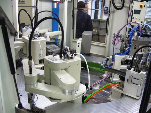

拥有装配和包装生产线的传统生产商Automatismi Brazzale,要求ImagingLab在一个单元内只用一种结构装配所有的接线盒(40个不同的模块),这一过程可以分6步进行。我们在转台周围安装五个三菱SCARA RP-5AH机器人,每个机器人所处的位置都是为了执行模块和模块间特定的任务。
该项目规格会充满挑战:每小时处理拥有40个不同模块的2,500片,要求共计32个不同部分的处理和安装。我们安装了六个视觉系统,这样,每个机器人站可以用来检查外壳零件的质量。在生产过程中,每个机器人站不得不处理相应模块的不同零件。这个项目的主要目的是为了使生产线操作者能够简单地处理短批次和大量的模块。

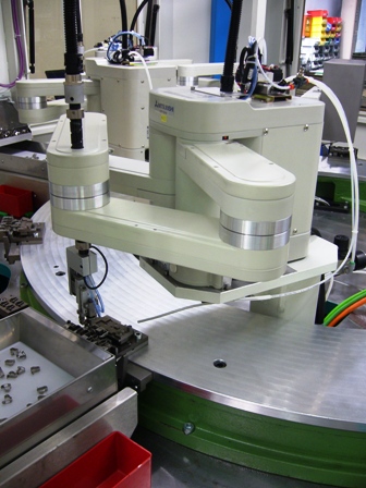

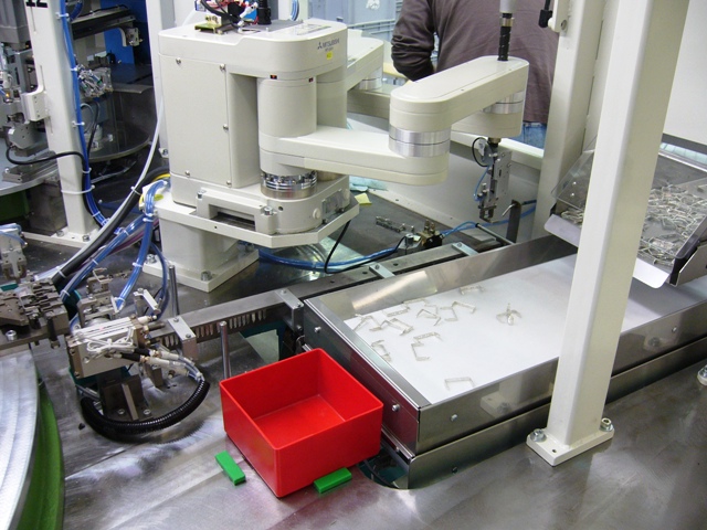

另外,为机器人站选择反馈系统对于保证配置的灵活性来说是至关重要的。这些元件可以抵达反馈装置的任何位置,因此,在视觉系统的指示下,反馈装置能够移动来摇动零件并使它们可以被机器人捡起来。
在每个机器人站,系统使用基于视觉系统信息并由LabVIEW软件控制的可编程 FlexFactory Anyfeed SX-240。Anyfeed系统由ImagingLab LabVIEW机器人库集成于LabVIEW中。

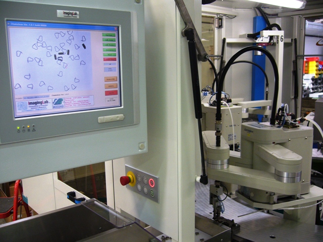

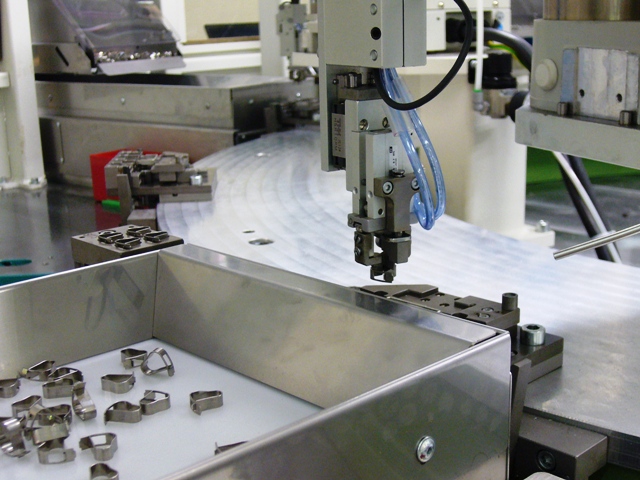

当零件到达反馈装置时,视觉系统需要一幅图像并将可挑选的零件进行定位。定位信息传送给机器人,这样机器人就可以捡起这个零件,而且能精确地把它放在指定位置,误差不会超过0.02 mm。
视觉系统指导机器人和反馈装置,并为各个子元件提供质量控制。这一功能是在它们被加到终端组装前通过测量其大小和验证其完整性来实现的。
