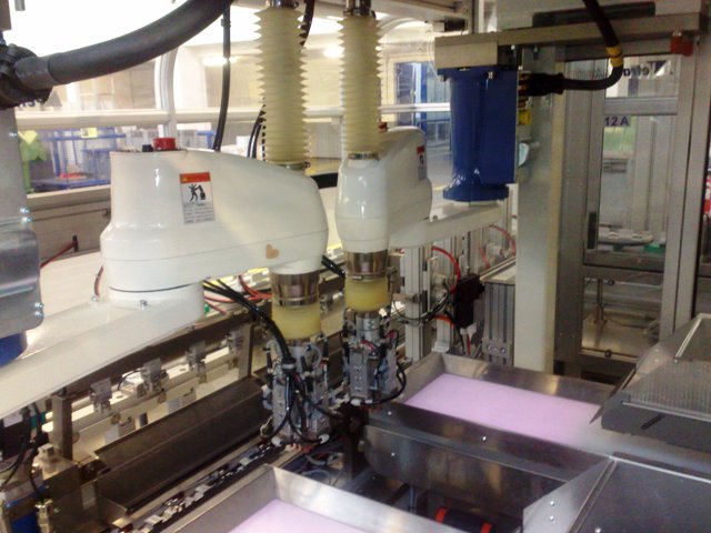

对于Vetraco公司的化妆品粉盒生产线,我们必须将脸部粉刷准确地放置在精致的固定装置中(大小为80毫米×20毫米),这个装置稍后将被放在粉盒中。我们以每分钟80件的生产速率将刷盒放在一个8槽梭子中。此外,由于不同批次可能有不同的刷子形状和盒型,系统必须具有灵活性,易于生产线的操作员使用。
开发一个易于使用的包装系统
为了达到每分钟80件的速率,我们安装了两个“双胞胎”机器人站。将刷子加载到可编程的送料机上(FlexFactory公司开发的型号为SX-240 Anyfeeder送料机),震动刷子以将其分开传送,使机器人能够拾起刷子。Anyfeeder送料机通过LabVIEW库与机器人站交互。
基于PCI-8254R图像采集卡、一个AVT 1400×1000像素的CDD摄像机和ImagingLab定制红外照明灯的系统对刷子进行图像采集,确定其位置和可将部件拾起的坐标点传给机器人。如果没有可拾起的部件,系统震动Anyfeeder送料机,将更多的刷子放置在摄像机下。该系统有四种可行的震动模式—向前震动、向后震动、均匀震动和加载更多部件—基于视觉系统信息来发出动作。
我们将刷盒的8个槽盘放到机器人前面的固定位置。刷子可能在送料机上的位置是随机的,视觉系统不得不寻找每个部件的位置和方向,因为每个刷子必须以正确的方向放置在其盒子中。此外,机器人有多个钳子应对四个刷子,因此视觉系统必须在每个拾取周期,识别和寻找四个刷子的位置。当一个槽盘已满时,新的槽盘将会到达。机器人单元每天工作24个小时,每周七天,拒绝任何有缺陷的部件。
视觉系统用来引导机器人,通过测量尺寸和验证完整性对部件提供质量控制。使用DENSO ImagingLab机器人库,我们实现了严格的视觉和机器人集成。因此,用户可以只用一个操作来校准图像和机器人
