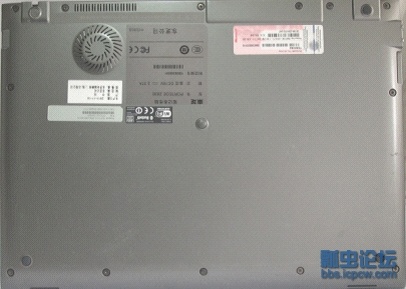

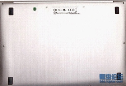

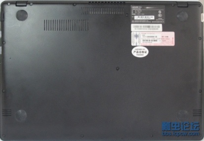

其中,神舟飞天U45将处理器散热孔设计在了机身边缘后侧,同时在机身底部靠近处理器和硬盘的位置预留有进风孔;华硕UX21的底壳采用了的是一体化成型的镁铝合金材质,考虑到美观底壳没有预留任何散热孔,处理器出风孔也采用了隐藏式设计,设计在了转轴对面的机身边缘;而东芝Z830在散热设计上显得比较传统,机身尾部预留有5cm宽的散热孔,底壳处理器风扇区域还带有密集的进风口,在设计思路上和传统机型十分接近。这三款机型基本上可以代表目前超极本底壳的散热设计思路。

神舟飞天U45超极本底壳,带有2个进风口,机身边缘带有处理器出风孔
华硕UX21的机身底部没有任何散热孔,处理器出风孔采用了隐藏式设计
东芝Z830的机身底壳,处理器出风孔设计在了机身后边缘,处理器风扇区域带有进风口

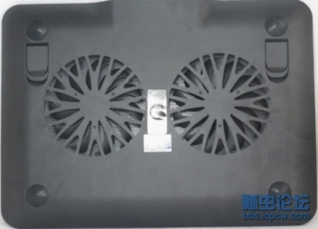

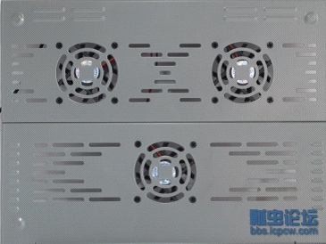

本次测试我们引入了两款笔记本散热垫,一款配备有2个10cm直径散热风扇,产品型号为冷板凳CP817,售价80元。另外一款较低端售价30元,无品牌,型号为LTC-716。之所以引入后面一款散热垫,目前是为了考查3个风扇对超极本散热起到的帮助作用,此部分结果仅供大家参考,不做具体分析。

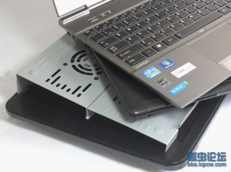

为了让超极本处于满负载状态,我们利用AIDA64软件对处理器添加100%负载,30分钟后用红外测温枪测试并记录相关区域的温度。完成此部分测试后,将超极本关机静置30分钟,再接上散热垫满负荷运行30分钟,同样记录上述位置的温度。需要说明的是,本次测试,我们模拟的是超极本一种极限的负载环境,并不代表常规应用下的温度表现。

冷板凳CP817散热垫背面图,带有两个大口径风扇
无品牌LTC-716散热垫正面图,带有三个6cm直径风扇

通过数据统计表可以看到,使用散热垫后,笔记本各测温点的温度还是得到了下降,虽然具体到不同的机型上降温效果不尽相同,但起码可以证明:散热垫对超极本散热还是能够带来帮助的,不管这种超极本底壳采用了上面提到三种设计中的哪一种。
从散热效果来看,东芝Z830由于在处理器风扇对应的底壳位置设计了同等大小的进风口,而且处理器出风孔设计在了机身边缘,散热效果表现最好。实际上这种表现也体现在后面使用散热垫之后的测试中,处理器降温明显,从满负荷的80℃降到了73℃,而靠近散热器的C面区域也降温了2℃。比较这款机型同一区域的使用散热垫前后的温度变化,可以看到键盘区域和掌托区域的温度变化不大,降温明显的区域主要体现在键盘上方热量比较聚集的地方。
至于神舟飞天U45,在满负荷考机时处理器温度达到了90℃,靠近处理器的键盘上方区域温度达到了45.7℃,但是使用散热垫后,温度同样得到了明显下降,此时处理器温度83℃、键盘上方中间区域的温度为39.2℃。和东芝Z830超极本不同的是,使用散热垫后神舟其他区域的温度也有明显的下降,不管是A键、H键、回车键还是掌托区域都有1~3℃不等的降温。
华硕UX21笔记本是本次测试的三款笔记本中机身厚度最薄的一款,考虑到美观其散热器出风孔采用了隐藏式设计。正是如此,在满负荷测试条件下,UX31的处理器温度达到了87℃,使用散热垫后,处理器温度有5℃的降低,这相对东芝Z830和神舟飞天U45来说降温幅度稍小了一些,这也许和UX21是一款底部没有任何散热孔的设计有关。至于其他区域的温度表现,UX21同样有一定幅度的温降,由于UX31的机身全部采用铝合金材质,所有机身本身具有较好的导热性,使用散热垫后气流还是带走了机身表面一定的热量,要知道不使用散热垫,实际测试UX21机身底部靠近散热器区域温度可以达到40℃以上。
