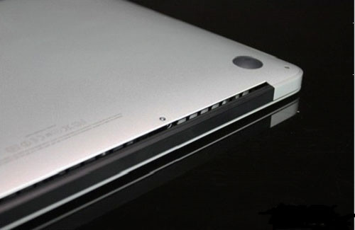

说起超极本,我们不得不谈谈早期的经典——苹果的MacBook Air(以下简称MBA),因为它的设计直接影响了第一代超极本。首先要指出的是MBA的散热设计在Mac OS系统下是完全正常的,然而很多第一代Windows系统超极本生搬硬套地沿用下来,那问题就来了。最明显的是其散热出气口放置在屏轴处。为了保证外形整体性,屏轴与出气口的距离很小,当屏幕打开时,出气口排出的气体很容易反射回来形成紊流,影响散热。MBA采用这样的散热设计也有不得已之处,毕竟,刀锋造型已经注定了其出气口只能设计在笔记本的后部。而进气口与出气口的平行设计,又可以避免在底部设置进气口而影响笔记本的整体外观。但有一点很重要:苹果的Mac OS X系统发热量很低——Windows则不然,照抄显然不行。
MacBook Air将出气口设计在屏轴处,当屏幕打开时就形成了风道遮挡——使用发热更大的Windows系统的第一代超极本多采用了这种设计

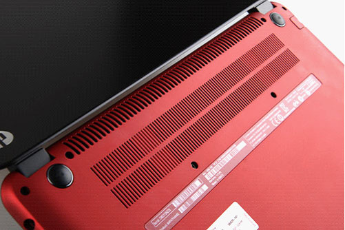

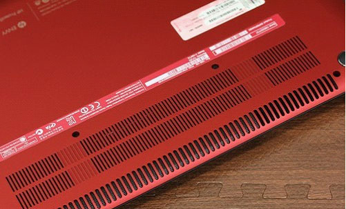

既然出气口遮挡和气流短路是影响超极本散热的两大因素,那么,避开这些因素不就得了。其实,不少厂家也是这样做的,如惠普Envy 4就巧妙地将出气口放在D面下侧的弧形部分上(相当于D面和机身背部的交界处)。另外,它还加长了屏幕转轴,使得屏幕翻转时远离机身。这样,即便屏幕打开,出气口也不会被遮挡,减小了出气时的风阻。同时,Envy 4还在机身底部设置了大面积的进气口,这不仅让出气口和进气口分离,不在同一个平面上,避免出气口的了空气重新被吸入机内,由于进气口就在风扇下部,这样,进气气流的阻力就会大大降低,这对提升散热效率是大有好处的。
当然,使用这样外露的进出气口会影响到机器的整体性和美观,同时,底部吸入冷空气的同时,也容易将桌面的灰尘吸入机内,增加了拆机维护的频率。
惠普Envy 4在底部增设进气口,其出气口也有效避开了屏幕的遮挡

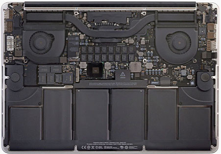

风道改善了,并不等于说超极本的散热就没有问题了,毕竟,超薄的外形超极本无论从散热面积,风扇的大小上,都没法和普通本抗衡,那散热效果,自然要大打折扣,应付低电压的CPU可能问题不大,可当独立显卡登陆超极本时,问题就出来了,这可咋整?华硕UX32和不是超极本的“超级本”——Retina 版 MacBook Pro都采用了相同的办法,即双风扇设计,原理很简单,采用两套风扇和散热器,这样,其散热能力自然大大提升,应付高性能显卡也不是问题。
双风扇的威力让其在低转速状态下就可以保持较好的散热效果,这令其噪音,尤其是低负载状态下的噪音大大降低,同时,其无需改变电池放置在腕托下方的设计,这就让超极本的腕托保持清凉。冷又静,这提升了使用者的舒适性。当然,双风扇设计也有缺陷噢,毕竟,两个风扇要多占用超极本内部的空间,这样,往往会抢占原属于电池的领地,如UX32的电池面积就由于UX31的2/3缩减到1/2左右,这也迫使UX32放弃了刀锋设计,以增加电池厚度来保证其容量。另外,这种双风扇设计由于风扇加倍,而且主板和内部元件要求更加要小巧,会大幅提升造价。
华硕UX32和Retina版 MacBook Pro都采用双风扇设计

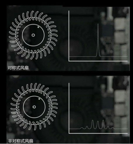

小贴士:非对称扇叶凭什么降低噪音?
为降低噪音,Retina版 MacBook Pro使用了非对称式风扇,有什么作用呢?我们知道常规的笔记本风扇的扇叶是等距等角的,这样当风扇在运转时,每个扇叶与空气摩擦也是一致的,形成声音的频率相同,这样会使声音共振增强。而非对称风扇的扇叶并不等距,扇叶与空气摩擦的频率也就各不相同。这不仅不容易形成共振,所发出的声音也不会集中在一个特定频段中。所以,由于人耳的遮蔽效应,即便噪音强度相同,也不会感觉到刺耳。

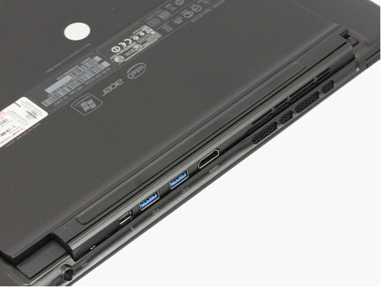

宏碁S5的电动升降底座我们已经多次提到过,其实,这一设计对于散热也大有好处噢,这不仅因为底座在升起后,底座侧面的进气口和后部的进气口会露出,大大降低笔记本进气和出气时的风阻。同时,它还能降低空气在机器内部的阻力,要知道,气流在机器内部也是有阻力的,而超极本由于结构紧凑,这样,其内部空间非常小,气流在机壳与主板的细小空隙流动时,所遇到的阻力很大,这样,就直接影响了整机的散热。而宏碁S5在打开升降底座后,其内部空间会显著增加,这就减少了气流流动时的阻力。
这样,依靠升降底座,宏碁S5让超极本的内部和外部气流阻力都得到有效降低,风扇在较低转速下,就可以获得足够的气流对整机进行散热,这对于散热的改善,是非常明显的。要说缺点吗,那升降底座的成本可不低噢。
宏碁S5在底座升起后,会露出侧面的进气口与后面的出气口
