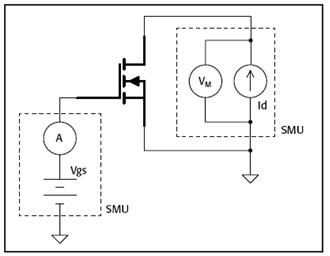

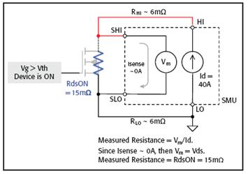

注意在图1中MOSFET器件的导通电阻测量实例,它给出仪器配置。图2说明引线电阻相对器件电阻有多大,以及引线电阻如何带来80%的测量误差。
为了消除误差,可以在电压测量中使用单线电缆,参见图3;使用额外电缆将待测器件连接到仪器的检测端口。测试电流通过一组电缆,并对通过检测线路的电压进行测量,检测线路中几乎没有电流通过。
在大电流测试中,为了对低电压和低电阻进行精确测量,必须采用4线连接——又称作开尔文连接。为了保持良好的测量,必须监控力引线电阻,以避免力引线和检测引线之间的最大电压降超过源测量单元(SMU)的性能指标。
图1
功率MOSFET导通电阻测试的典型仪器配置
图 2
相对待测器件电阻而言,引线电阻较大。由于电压测量是在二线配置中的仪器输出端口进行的,因此,测量结果包括测试引线电阻与待测器件电阻的总和。
图 3 使用单独测试引线将待测器件连接至仪器检测端口。在这种情况下,测得的电压只是通过器件的电压。作为结果的电阻测量将是对待测器件电阻的真正测量。
