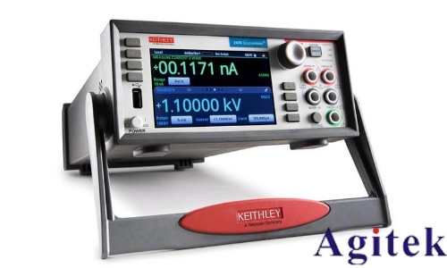

二、吉时利2450数字源表简介
吉时利2450具备以下特点:
1. 高精度输出:电流范围0.1fA1A,电压范围0.1μV200V,分辨率达10fA/10nV
2. 智能校准功能:支持标准电流源和电阻校准,确保输出稳定性。
3. 四电极接口:内置四线检测模式,适配低阻抗测量场景。
4. 图形化界面:触摸屏操作与菜单导航简化了复杂测试流程。
