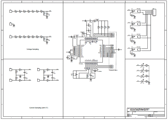

三相四线(3P4W) 应用:
图2.90E36三相四线电流互感器(CT)电表电路图

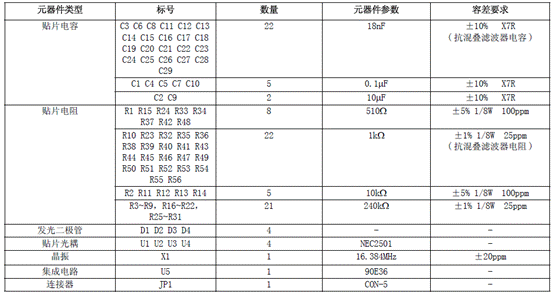

三相四线电流互感器(CT)电表材料清单:

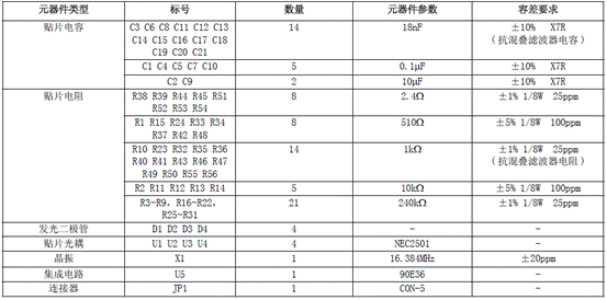

三相四线Rogowski线圈电表材料清单:

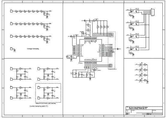

图4.90E36三相三线电表电路图

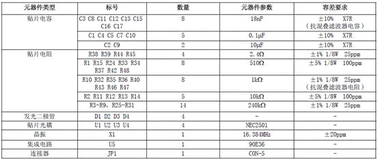

三相三线电表材料清单(BOM):
