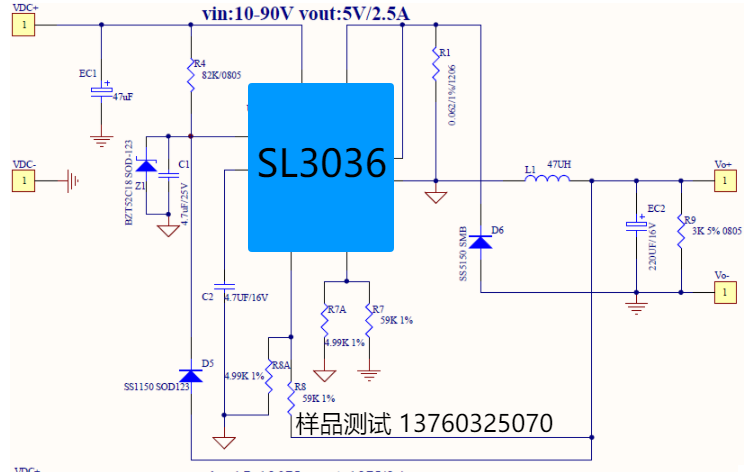

在当今电子设备多样化的时代,电源管理成为系统设计中的关键环节。特别是在需要将高电压转换为低电压,同时保持大电流输出的场景中,如将120V直流电源转换为5V直流电源,输出电流达到2A,选择一款高性能的降压转换器至关重要。SL3036,作为一款内置100V/5A功率MOS的开关降压型DC-DC转换器,凭借其出色的性能和广泛的适用性,成为此类应用的理想选择。
一、SL3036概述
SL3036是一款高性能开关降压型DC-DC转换器。它支持宽电压输入范围(8V至90V),这意味着它不仅能够轻松应对120V到5V的降压需求,还能广泛应用于不同电压等级的电源转换场景。SL3036采用固定频率的PWM(脉冲宽度调制)控制方式,典型开关频率为140KHz,轻载时会自动降低开关频率以提高转换效率。此外,该芯片还具备低待机功耗、高效率、低纹波以及优异的母线电压调整率和负载调整率等特点。
二、120V降5V/2A应用实现
在120V转5V/2A的应用场景中,SL3036能够展现出其卓越的性能。首先,通过精确的设计,SL3036能够稳定地将120V的输入电压转换为5V的输出电压,同时保持2A的输出电流。这一过程中,SL3036的内置功率MOS管发挥了关键作用,确保了高效且稳定的电压转换。
  • 输出电压设置‌:输出电压通过连接于FB1和FB2脚的分压电阻进行设置。根据SL3036的数据手册,电阻的选择应满足特定的比例关系,以确保输出电压的准确性。在120V转5V的应用中,通过精心计算并选择合适的电阻值,可以轻松实现5V的输出电压。
  • 最大输出电流设置‌:SL3036的最大输出电流通过连接于VSEN与VSS之间的电阻进行设置。利用SL3036提供的典型值VCS(134mV),可以通过简单的计算确定所需的电阻值,以实现2A的输出电流限制。这一功能在保护电路免受过大电流冲击方面至关重要。
  • 电感选择‌:电感在开关降压型DC-DC转换器中起着关键作用,影响转换效率和输出纹波。在120V转5V/2A的应用中,选择电感值时需要考虑其典型取值范围(33uH至100uH)以及电感的ESR(等效串联电阻)。较小的ESR有助于提高转换效率,而适当的电感值则有助于减小输出纹波。
三、SL3036的附加功能
除了基本的电压转换功能外,SL3036还内置了多种保护电路,提高了系统的可靠性。这包括过温保护、输出短路保护以及限流保护等。当芯片温度过高时,过温保护电路会关断功率管,防止芯片损坏。同时,输出短路保护和限流保护则能够在输出短路或电流过大时保护电路免受损害。
