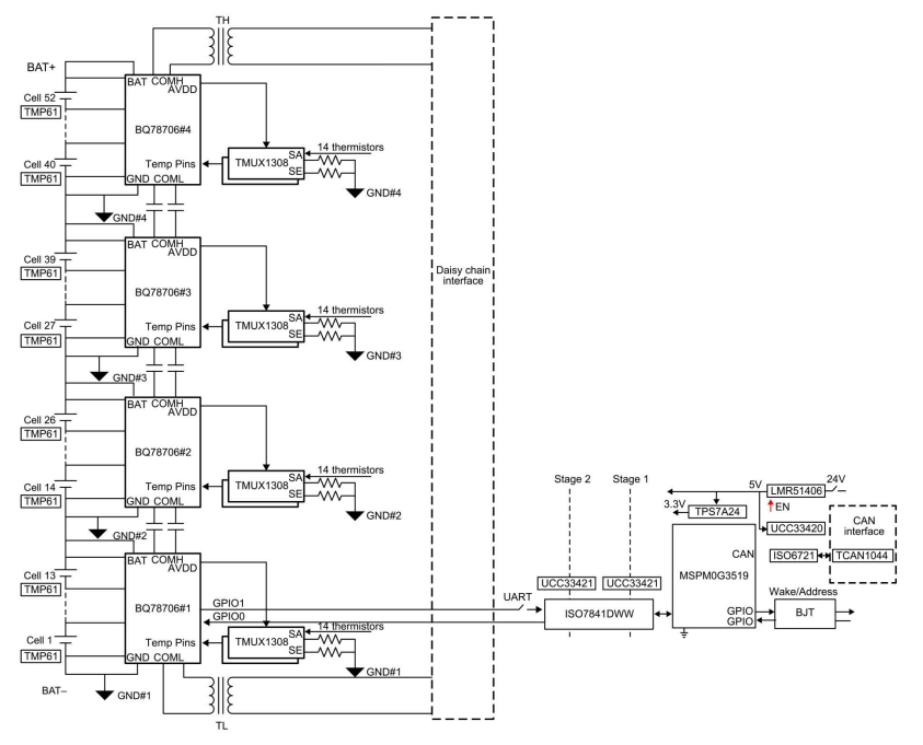

图 2 演示了适用于储能系统的 TI 电池控制单元参考设计,该设计采用 BQ78706 电池监测器,可在 –40°C 至 125°C 范围内实现 ±2.4mV 的电芯电压误差。该设计通过 TMUX 扩展和 TMP61 高精度(–25°C 至 65°C 时 ±1°C)热敏电阻传感器测量每个单独电芯通道的温度。在 BMU 中,将使用 BQ78706 的集成安全机制(符合 TI 功能安全标准 ASIL B 等级)诊断电芯电压和温度,以获得可靠的结果。基于 MSPM0G3519 的软件开发套件有助于简化设计过程,从而缩短上市时间。
图 2. 适用于储能系统参考设计的电池控制单元参考设计图(显示了可堆叠 BMU 架构)
BMU 和 HMU 设计符合国际电工委员会 62477-2 和美国保险商实验室 1973 加强绝缘的要求,最高可达 1,500V。该设计可与 ISO7841 和 UCC33421 等增强型隔离器配合使用,也可与超宽爬电变压器以菊花链方式连接,确保充分的系统级安全性。
