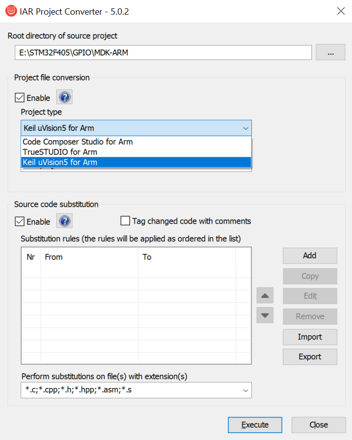

Tools > Project Converter打开IAR Project Converter,对应的Project type选择Keil μVision5 for Arm,本文以STM32F405的GPIO示例工程为例,点击Execute:

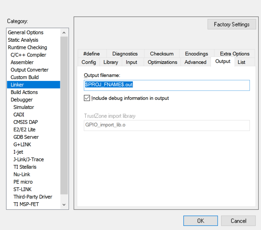

在General Options > Linker > Output > Out filename中将对应的输出文件名字改为$PROJ_FNAME$($PROJ_FNAME$代表工程名):

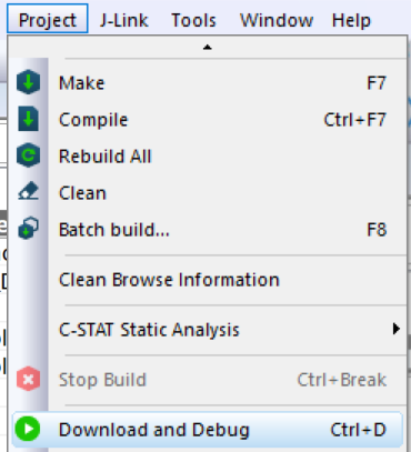

编译成功之后就可以进行下载调试了,右击工程选择Options(或者Project > Options)打开工程选项配置,Debugger > Setup > Driver选择对应的硬件仿真器(以I-jet为例):
点击Download and Debug按钮或者Project > Download and Debug开始下载调试:

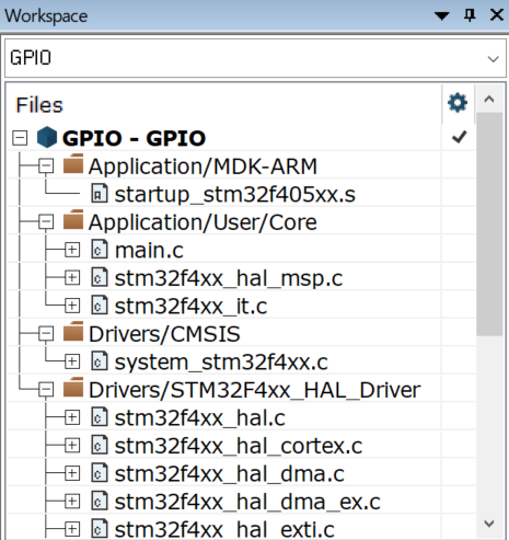

目前Keil MDK只支持一级目录,之前转换过来的IAR过程显示如下:
IAR EWARM支持多级目录,可以将上面的一级目录工程转换成下面多级目录工程:
