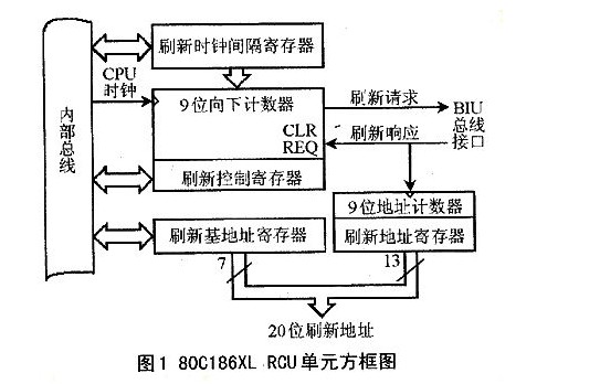

  图1是RCU单元的方框图。它由1个9位递减定时计数器、1个9位地址计数器、3个控制寄存器和接口逻辑组成。当RCU使能时,递减定时计数器每一个CLKOUT周期减少1次,定时计数器的值减为1时,则产生刷新总线请求,递减定时计数器重载,操作继续。刷新总线周期具有高优先级,旦80C186XL总线有空,就执行刷新操作。

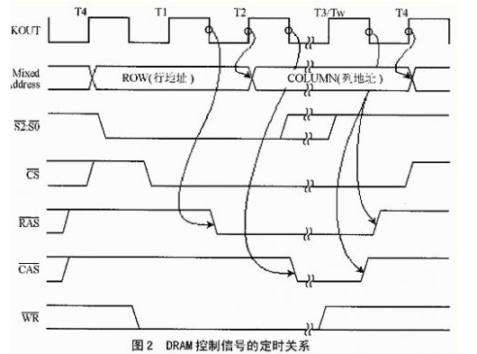

  设计者可将刷新总线周期看成是“伪读”周期。刷新周期像普通读周期一样出现在80C186XL总线上,只是没有数据传输。从引脚BHE/RFSH和A0的状态可以判别刷新周期,如表1所列。刷新总线周期的时序要求如图2所示。

  DRAM控制器由80C186XL状态信号S2、S1和S0的解码来检测总线的开始、类型和结束。这些状态线是在CLKOUT的上升沿开始有效,在CLKOUT的下降沿失效的。DRAM控制器发出的RAS和CAS信号应该在CLKOUT的下降沿同时有效,行列地址应该在CLKOUT上升沿附近提供。
