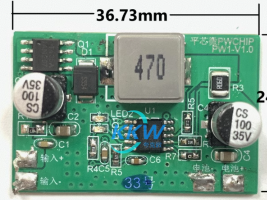

其他暂时不说了,我们看看推荐2节串联锂电池充电管理芯片-PW4284
特点:

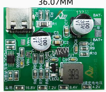

BBBBBB:9V,12V输入降压型降压型2节串联锂有人问为什么输入5V-12V,这个PW6606芯片
电阻
可以调快充诱骗电压。的,具体可以看PW6606规格书。

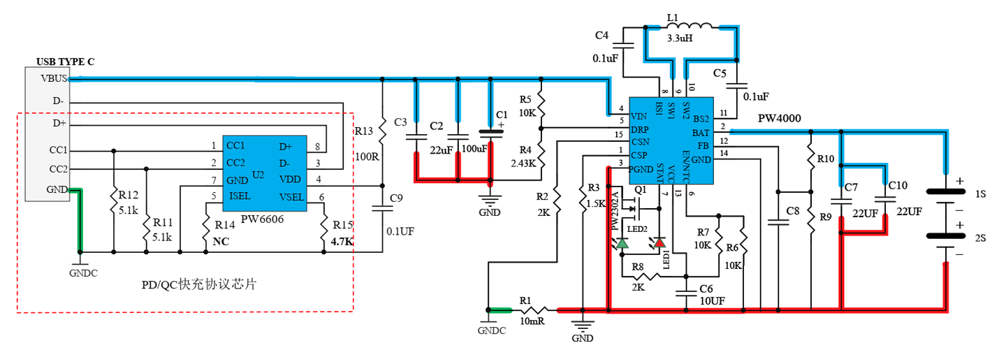

:5V-20输入升降压型2节串联添加图片注释,不超过 140 字(可选)锂电池的供电电压是低至6V,充满高至8.4V,标称电压是7.4V,所以5V输入时要升压模式, 9V,12V,15V,20V输入时要降压型。一般用于USB快充的比较多PW4000就是,充电功率可达20W,20W除以8.4V,可达2.4A充电电流。下面是一个参考

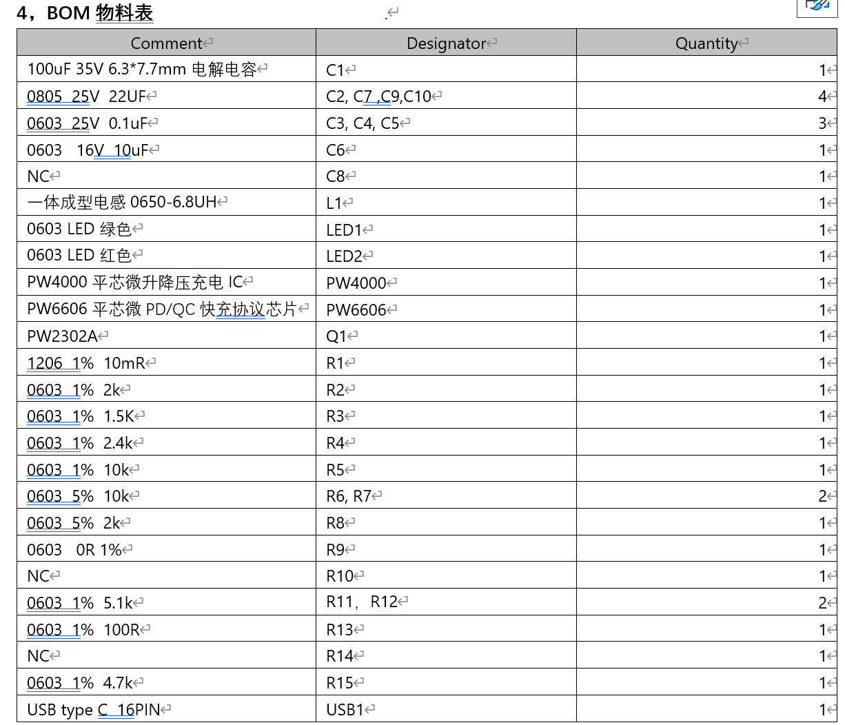

名称: PD 和 QC 快充充电器 2A 给两节锂电池升降压充电芯片方案板 PW4000 1.2 应用:便捷充电设备等 1.3 电池组: 7.4V 锂电池组,两串 3.7V 锂电池组可多并,充满 8.4V 1.4 输入电压: 5V-12V (充电亮灯,充满转灯,不接电池是闪灯) 1.5 Max 充电电流: 2A 1.6 芯片功能简介: 1, 锂电池充电电路: PW4000 PW4000 是 1 节-4 节锂电池充电管理芯片,可达 3A 充电电流,支持升降压能力。 2, USB C 口 PD/QC 快充协议芯片: PW6606 PW6606 是 PD/QC 快充协议芯片, SINK 端,负责协议通讯快充充电器使输出其指定的电压。 2,
电路图

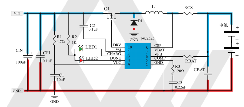

添加图片注释,不超过 140 字(可选)3, PW4203是9V-20V输入的,可达2A充电电流,性价比PW4084高些,除非是输入高于15V时的。4, PW4242是15V-24V输入的,外置MOS,可达2A充电电流,超过20V输入,性价比高。

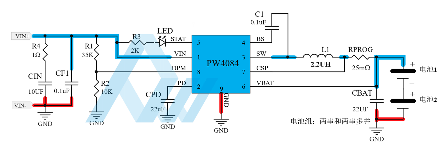

电池充电管理芯片的特点是,压差越低,效率越好。9V输入时,也有很多选择,如PW4084,PW4203,和上面说到的PW4284等;1,PW4284是线性降压的,一般适合1A和以下充电电流。2,PW4084 输入电压9V-15V,特点:1,输入耐压25V,输入过压保护15V,意思是输入超过15V时,就保护,不输出充电; 2,可以调输入电源的自适应电压,满足小电流供电输入的;3可达2A充电电流。
2,输入端耐压26V,具有耐高压保护,和输入过压保护,当输入电源是7V-8.29V时,断开充电,不输出充电。
3,额外具有9V,10V输入线性充电,当输入的充电器是9V插上时,也不用当心危险,也可以充电。只有输入电压上电是11V时,过压保护,无法充电。
