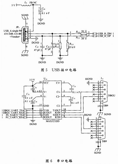

PHY和MAC的接口采用RMII接口,以太网接口采用集成了网络变压器的HR911105A,增加信号传输的可靠性。USB的接口电路如图5所示,由于AT91SAM7S256芯片自带USB控制器,这部分电路相对简单,只需按照ATMEL的参考电路进行设计即可。串口电路如图6所示,其中一个用做调试,在没有显示设备的情况下,启动信息等可以从这个串口打印输出到Windows中的超级终端上,方便设计前期的调试过程。
