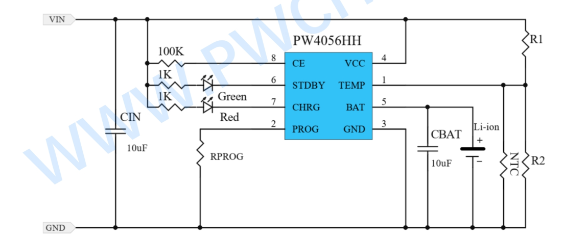

4056充电芯片有很多牌子,基本上脚位很多都是PIN对PIN的,如果脚位有区别,那么就是在1脚和8脚了,1脚是NTC电池过温保护功能,8脚是CE/EN控制开关IC充电的。有的客户因为电池容量大,不会有电池充电过温现象,就不需要这个功能了,有的其他牌子觉得客户不需要8脚的开关脚也去掉了,或者是高电平开启和低电平开启的区别。 其他引脚功能都是固定一样的。
4056充电芯片呢,作为很常用的USB输入5V,给单节锂电池充电,还有2个LED指示灯。很少简单和方便的。PW4056HH也是有很多工厂和电子爱好者喜欢。

所以总结说在这里,OVP是指输入过压保护,如输入9V,12V,由于过压保护是6.8V,检测到输入过高,PW4056HH充电芯片就不充电,关闭输出,保护后面电路和电池安全性。有的人问,为什么输入耐压要28V呢,因为这是提供输入的耐高压,就是理解是一堵高墙保护,过压保护就说墙门。
