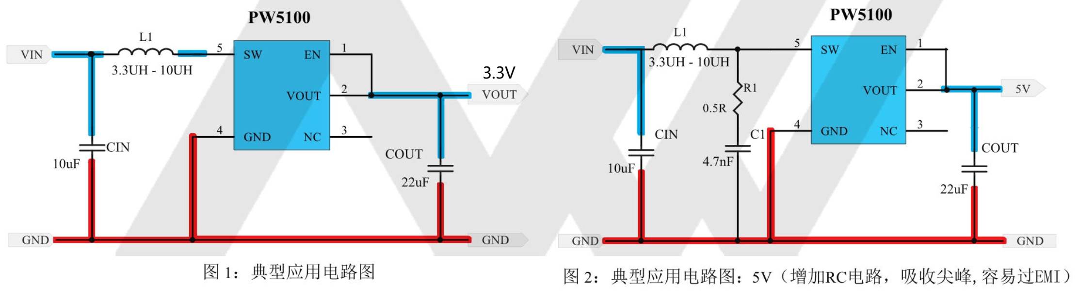

一   1, EN(开关脚)控制升压功能,即EN控制关时,VOUT输出是有电压的约等于VIN输入电压。一般是一些特殊场景应用,常见的是EN一直接高电平,保持一直升压恒压输出。
如下图PW5100就是常见的例子,月销KK级数量,市场认可度很高。左边的两节干电池升压3.3V电路,右边是两节干电池升压5V电路。5V输出的比3.3V的多增加了R1和C1组成的吸收电路,在电的世界中,通断电时都会产生浪涌和尖峰电压,有了R1和C1作为吸收电流能提高可靠性。同类芯片中,在5V都要经受很大的品质考验,PW5100一直靠高品质和高可靠稳定性受很多工厂,工程师喜爱。

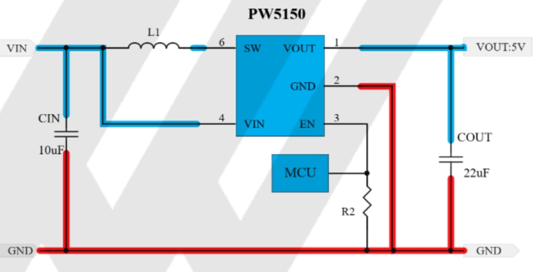

二,两节干电池升压芯片,3.3V和5V的EN真关断控制PW5103和PW5150
在一些应用中,如需要EN控制芯片的VIN和VOUT的关断时,PW5100是异步集成升压IC,所以EN只是控制升压功能,并不能完全关断。

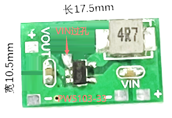

真关断产品-PW5103,(3.3V输出)和PW5150(5V输出)来满足客户的需求和应用。
