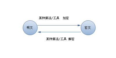

定义:把一段原始数据通过某种算法处理成另外一种数据(原始数据为明文,处理后的数据为密文)。明文->密文:称之为加密。密文->明文:称之为解密。
从图中可以了解到对于加密、解密来讲算法是非常关键。但是公知度高的算法都是公开的,一旦有人想要破解这个算法,而且能够被破解了,则所有使用这个算法的产品都面临要报废、被盗版的危机。而且很多的时候做过开发的人就知道,替换一个算法的成本很大。因此一个加密出来的数据本身可靠与否,取决于密钥,而不是算法,因为密钥的调换成本比较低。

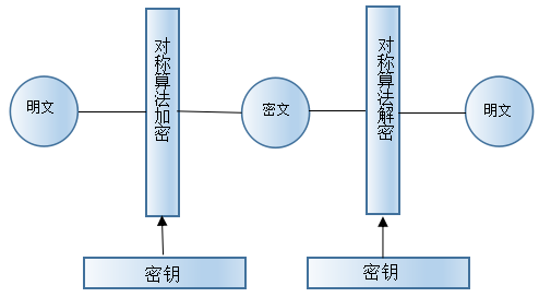

对称算法:
对称算法的缺点其实是很明显的,因为其加密解密使用的都是相同的密钥,那么在整个过程中密钥存储的安全性这块就需要好好考量方案。优点前面也说过了,在此不累述。

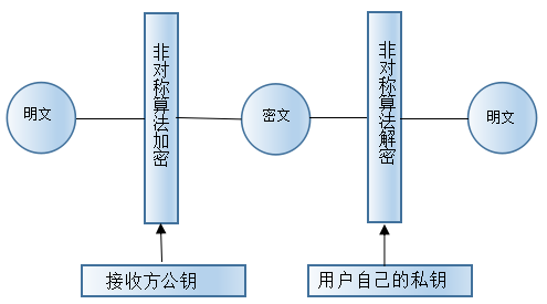

非对称算法:
从图中可以看到加密和解密用到的不是同一个密钥,发送方使用接收方的公钥进行加密,接收方使用与之配合的私钥进行解密,整个传送过程中,加密后的数据只用接收方自己可以解密,因为只有他自己拥有私钥。
相对来说非对称算法比较安全,但是在实际使用中总归是要考虑很多的情况,权衡所有的条件。因为归根结底没有哪种算法是绝对安全绝对完美的,所以读者可以在自己的产品保密方案中涉及到几种算法。
