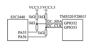

S3C2440和F28015自身均集成了I2C总线模块,支持多主设备I2C总线串行接口,可以方便地挂接到I2C总线上。因此,两者之间的I2C总线接口电路的设计变得十分简单,只要将两者的对应引脚I2C_CLK(对应I2C总线中的SCL线)和I2C_SDA(对应I2C总线中的DATA线)连接起来即可。S3C2440和TMS320F28015的硬件接口电路如图2所示。
图2 S3C2440和TMS320F28015的硬件接口
电路S3C2440的PA55和PA56引脚分别对应I2C_SDA和I2C_CLK,而F28015的GPIO32和GPIO33也可以分别复用为I2C_SDA和I2C_CLK.考虑到阻抗不匹配等因素会影响总线数据传输效果,因此在将两块芯片的I2C_DATA和I2C_CLK引脚直连时,在直连线路上各串联一个小电阻
I2C_SDA和I2C_CLK是双向电路,必须都通过一个电流源或上拉电阻连接到正电源电压上。由于S3C2440和F28015的输出高电平均为3.3 V,所以在硬件设计时将I2C_SDA和I2C_CLK总线通过上拉电阻连接到了3.3 V的VCC电源上。

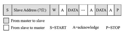

ARM9微控制器作为主机向从机DSP写数据,首先向从机发送启动信号,然后发送7位从机地址和1位写标志位,再等待从机的应答信号。在收到应答信号后,主机发送数据给从机,再次等待应答信号。当主机收到应答信号之后再次发送数据。之后,主机等待从机的应答信号,如此直到数据发送完成,主机发送停止信号。I2C总线写数据帧格式如图3所示。
图3 I2C总线写数据帧格式

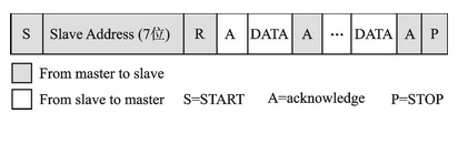

主模式下读数据,是指每次从指定的位置读取一个或多个字节数据。主机首先向从机发送启动信号,然后发送 7位从机地址和1位读标志位,等待从机应答。当收到从机的应答信号后,主机准备接收从机发送的数据,接收完成后发送一个应答信号,如此直到数据接收完成,主机发送一个停止信号。图4为I2C总线读数据帧格式。
图4 I2C总线读数据帧格式

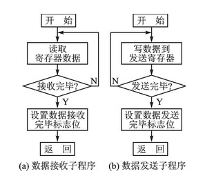

F28015中的数据接收子程序和数据发送子程序是在I2C总线的中断服务程序中根据不同的状态码进行调用,它们是整个通信程序的核心部分。数据接收子程序和数据发送子程序的流程如图8所示。
图8 数据接收和发送子程序
