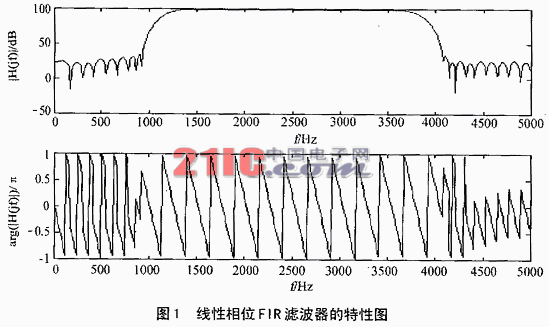

最后,利用的滤波器分析函数freqz分析所设计出的滤波器的幅频特性和相频特性,并用图形显示函数plot将它们显示出来,如图1所示。由图1可见,设计结果满足指标要求。

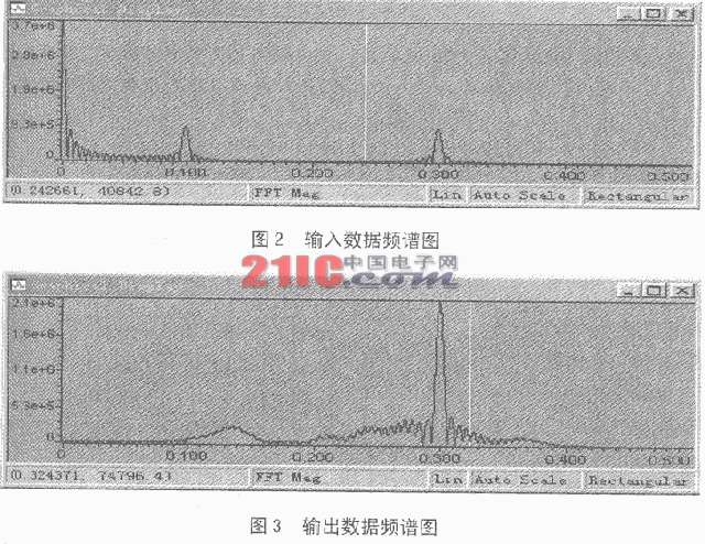

根据上述算法编制程序[4、5],在CCS5000上进行仿真调试运行,并分析输入数据和输出的频谱,结果如图2、图3所示。由图可见,滤波器实现了目标要求。
最后,将程序移植为闻亭公司的TMS320VC5409评估板的MCBSP0的中断服务程序,并将形成的可执行文件加载到评估板上运行。由 TMS320VC5409评估板的模拟输入口输入模拟信号,经TLC320A/D转换芯片,按8kHz的采样频率采样转换成数字信号,输入DSP。滤波后经D/A输出模拟量,结果证实该程序可实现对采样率为8kHz的模拟信号进行实时滤波处理。
