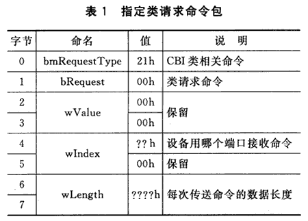

在对设备进行任何操作前,主机都必须发送mass_storage_ufi协议中定义的相关UFI命令块(USB FloppyInterface Command)。从控制端口0传送到设备,命令块被分为无数据、数据进、数据出3种类型。主机将以指定类请求ADSC开始命令传输,接着在控制传输的数据阶段传输命令块。指定类请求命令包如表1所列。

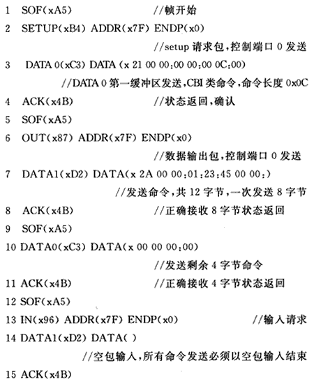

对于CBI设备来说,主机每次发送UFI命令块前都必须由指定类请求ADSC引导,否则设备不识别。以下是发送一组UFI命令响应的过程举例:

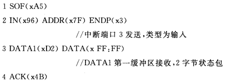

在主机命令发送得到接收正确响应ACK(确认接收)后,设备会从端口3自动返回2字节状态码,用于主机产生中断(中断不是必须),数据传输状态如下:
命令发送全过程完毕,当需要数据输入/输出时,设置主机发送IN/OUT PID请求,设备按照请求通过BULK-IN/OUT端口传输数据,每次发送的字节数根据设备描述符所定义的端口最大吞吐量。

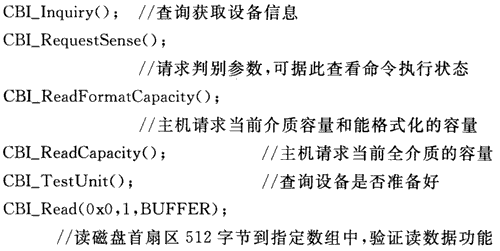

当某设备描述符被识别为mass storage device类CBI设备子类后,主机进行第2次枚举,对设备进行相关配置和初始化。具体枚举过程通过第1次枚举所配置的端口,发送相关请求命令,进行初始化的数据输入/输出。具体函数及功能如下:

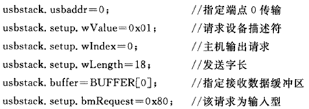

USB软驱首先要进行设备枚举,主机通过控制端口0向设备发送DeviceRequest命令。DeviceRequest命令主要有 Get_Descriptor,Set_Address,Set_Config,Set_Interface等,而Get_Descriptor描述符又可分为Device_Descriptor、Configuration_Descriptor、Interface_Descrip-tor、 Endpoint_Descriptor,枚举阶段所有的请求都是基于setup ID。根据不同的请求命令,配置相应的协议栈。以下是配置接收描述符的部分参数,以设备描述符为例:

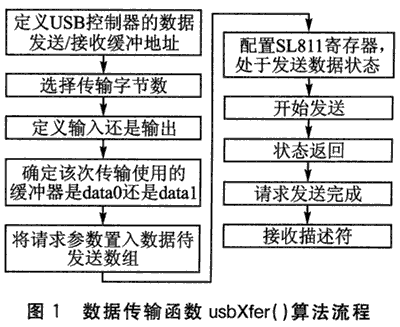

配置请求参数完成以后,利用USB数据传输函数usbXfer()来传输该请求。usbXfer()必须完全遵循USBl.1协议。该函数具体算法流程如图1所示。

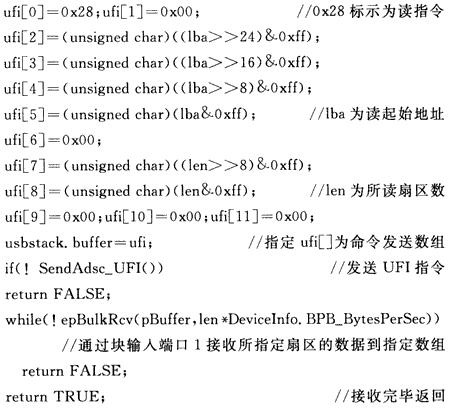

此阶段任务的中心是对主机发送UFI命令的处理。ADSC请求是UFI命令的前导,通过控制端口0以setup数据包发送,接着仍通过端口0以数据包的形式发送UFI命令包。命令包均为12字节,发送前暂存在ufi[]数组中。以CBI_Read(unsigned long lba,unsigned charlen,unsigned char* pBuffer)函数为例叙述命令发送过程,其他枚举函数实现基本原理相同。CBI_Read()函数读取扇区数据到指定数组,源程序如下:
该程序段成功返回标志着所发指令执行正常,且最后读写USB软驱首扇区数据正确。

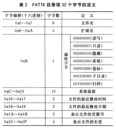

实现读写磁盘首扇区数据功能,可以结合上层FAT文件系统读取磁盘中的花版文件。FAT文件系统中所有文件都作为链表存在,在文件系统的文件目录项中标明了文件的一些相关信息,如文件名、扩展名、文件属性、修改时间、起始簇号(簇是文件系统中的最小读写单位,一般为32字节),如表2所列。
由于文件是以簇链的形式存在,所以可以根据起始簇号设计程序来读取磁盘中该文件的所有簇数据,进而抓取所需花版文件。
