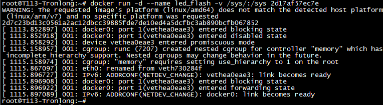

图24
-d:后台运行容器;
-v:映射卷(将主机的目录"/sys"映射至容器的"/sys");
图25
容器启动完成后,评估底板的用户可编程指示灯闪烁。

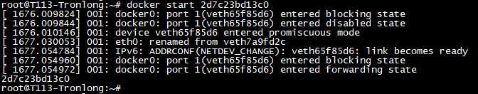

执行如下命令,启动容器。此时,评估底板的用户可编程指示灯闪烁。
Target#
docker start 2d7c23bd13c0

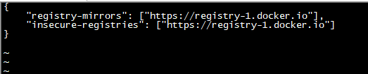

备注:若运行Docker时,出现"x509: certificate signed by unknown authority"类似警告信息(如下图),可通过修改/etc/docker/daemon.json文件解决。该警告是由于本机没有远程仓库的证书文件导致。
"insecure-registries": ["https://registry-1.docker.io"]
修改完成后,重新运行Docker。
