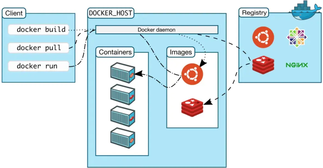

Docker使用客户端——服务器(C/S)体系结构。Docker客户端与Docker守护进程进行通信,后者执行构建、运行和分发Docker容器的繁重工作。Docker客户端和守护进程可在同一个系统上运行,亦可将Docker客户端连接至远程Docker守护进程。Docker客户端和守护进程使用REST API、UNIX套接字或网络接口进行通信。

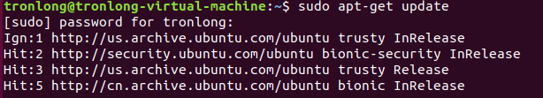

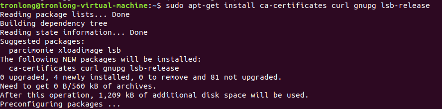

1.1 安装方法打开Ubuntu,确保Ubuntu可正常访问互联网,执行如下命令安装Docker依赖包。
图3

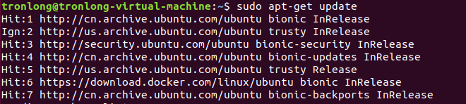

(2)添加Docker官方GPG密钥
Host#curl -fsSL https://download.docker.com/linux/ubuntu/gpg | sudo gpg --dearmor -o /etc/apt/keyrings/docker.gpg
(3)设置Docker Stable存储库
[color=rgba(0, 0, 0, 0.9)]

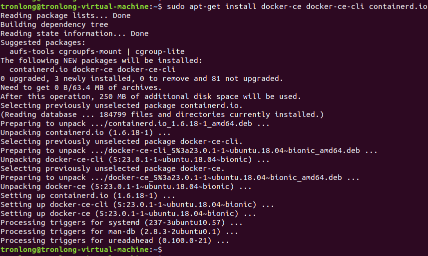

(4)安装DockerHost#sudo apt-get install docker-ce docker-ce-cli containerd.io
图7
8

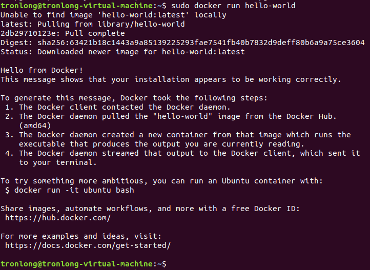

执行如下命令,通过运行Docker自带的hello-world镜像来验证是否已安装成功。程序运行后,输出如下内容则表示Docker安装成功。
图9
https://docs.docker.com/engine/install/ubuntu

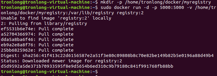

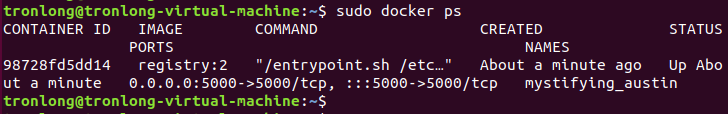

Docker用Registry来保存用户构建的镜像。Registry分为公共和私有两种。Docker公司运营的公共Registry叫做Docker Hub,用户可在Docker Hub注册账号,分享并保存自己的镜像。Docker公司的公共镜像仓库提供了庞大的镜像集合供用户使用。一个Docker Registry中可包含多个仓库,每个仓库可包含多个标签(Tag),每个标签对应一个镜像。通常,一个仓库会包含同一个软件不同版本的镜像,而标签对应该软件的各个版本。用户可通过“[<仓库名>:<标签>]”的格式来指定具体是某个软件某个版本的镜像。如未给出标签,将以[latest]作为默认标签。Host#mkdir -p /home/tronlong/docker/myregistry
-d:后台启动容器。-v:将容器"/var/lib/registry"目录映射至Ubuntu的"/home/tronlong/docker/myregistry",用于存放镜像数据。
图10

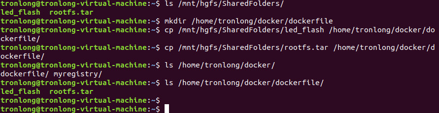

请在Ubuntu上新建工作目录"/home/tronlong/docker/dockerfile/",并将产品资料“4-软件资料\Linux\Filesystem\docker\”目录下的文件系统压缩包和产品资料“4-软件资料\Demo\base-demos\led_flash\bin\”目录下的可执行文件拷贝至Ubuntu共享目录下,再执行如下命令拷贝至Docker工作目录。
Host#mkdir /home/tronlong/docker/dockerfile
Host#cp /mnt/hgfs/SharedFolders/rootfs.tar /home/tronlong/docker/dockerfile/

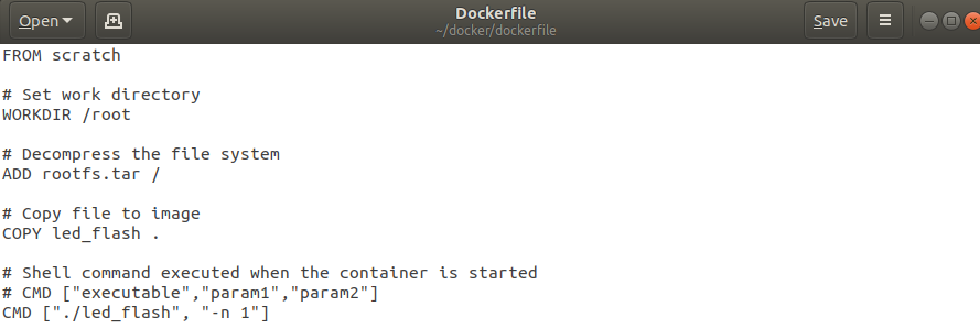

在"/home/tronlong/docker/dockerfile/"目录下,创建Dockerfile文件,并编写如下内容。
Host#cd /home/tronlong/docker/dockerfile
图14
Dockerfile文件内容如下:
FROM scratch #基于空的基础镜像构建新的镜像
WORKDIR /root #为CMD、COPY和AND设置工作目录
ADD rootfs.tar / #解压文件系统
COPY led_flash . #拷贝可执行文件至镜像的"/home/root/"目录下
# CMD ["executable","param1","param2"]

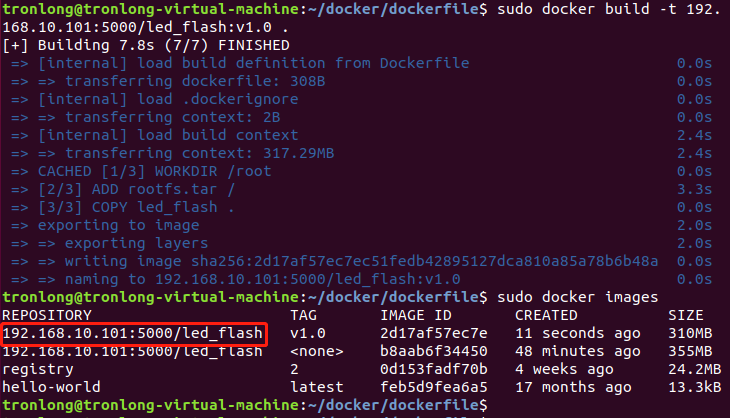

在Dockerfile文件所在的目录下执行如下命令,进行构建镜像。
Host#sudo docker build -t 192.168.10.101:5000/led_flash:v1.0 .//注意命令最后含有"."
192.168.10.101:Ubuntu的IP地址;

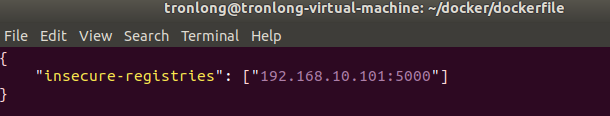

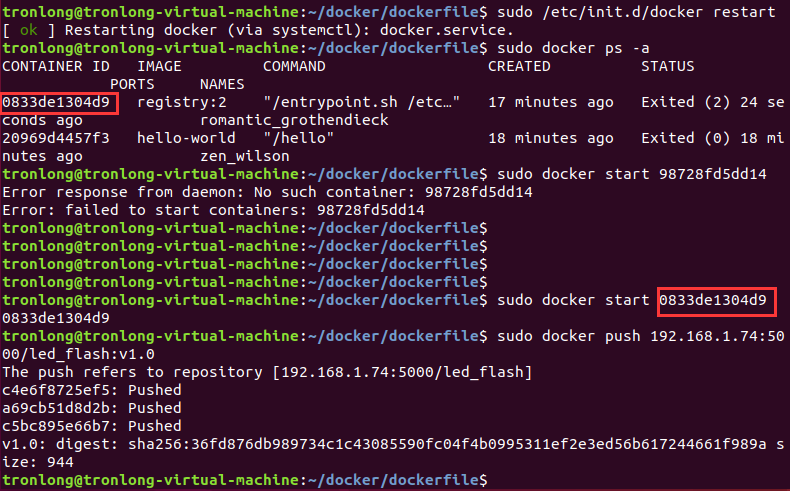

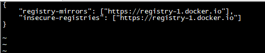

Docker版本从1.3.X之后,与Docker Registry交互默认使用https,然而前面搭建的私有仓库仅提供http服务,因此当与私有仓库交互时将出现上面的错误提示。可通过修改"/etc/docker/daemon.json"文件来解决该问题,请执行如下命令,192.168.10.101为Ubuntu的IP。
Host#sudovi /etc/docker/daemon.json
{}Host#sudo /etc/init.d/docker restartHost#sudo docker start 0833de1304d9//以查询得到的CONTAINER ID号为准Host#sudo docker push 192.168.10.101:5000/led_flash:v1.0

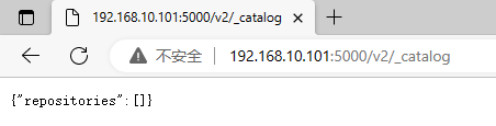

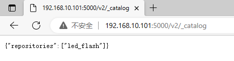

通过浏览器访问"http://192.168.10.101:5000/v2/_catalog",即可看到当前仓库里已有的镜像。

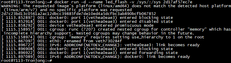

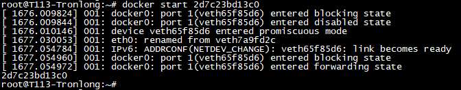

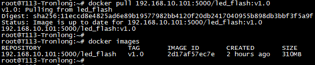

3 下载镜像并运行容器
Target#docker pull 192.168.10.101:5000/led_flash:v1.0 //下载镜像
若出现如下错误,请执行如下命令,通过修改"/etc/docker/daemon.json"文件来解决此问题,修改保存后,重新启动dockerd守护进程。
图22
