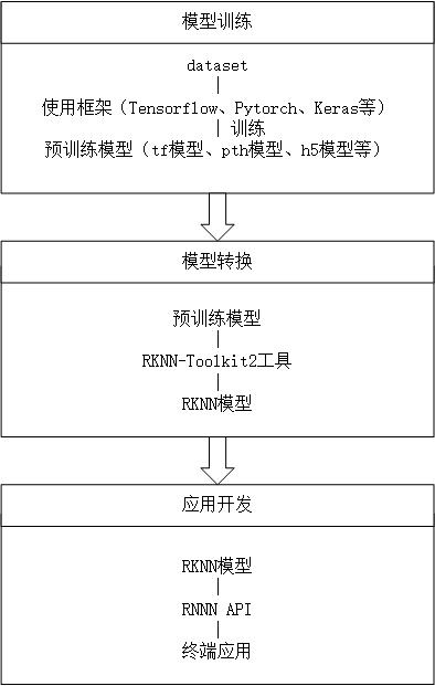

RK3588 NPU开发流程
第一步模型训练
首先需要收集并准备训练数据,选择适合的深度学习框架(如TensorFlow、PyTorch、Keras等)进行模型训练或使用官方提供的模型。
第二步模型转换
完成模型训练后,使用RKNN-Toolkit2将预训练模型转换为RK3588 NPU可使用的RKNN模型。这通常涉及到将模型中的计算图进行适当的修改和优化,以适应NPU的硬件架构和指令集。
第三步应用开发
基于RKNN API开发应用程序。开发阶段需要根据具体需求,将转换后的模型集成到应用程序中。
图2 NPU开发流程框图

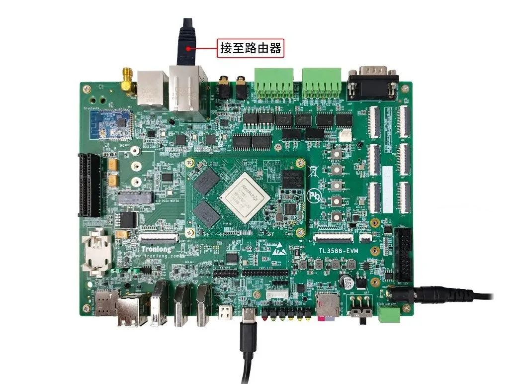

请通过网线将评估板千兆网口ETH0连接至路由器。
图5

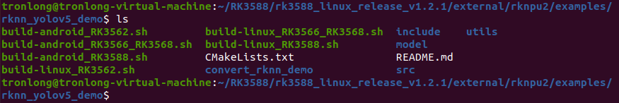

请将案例bin目录下的所有文件拷贝至评估板文件系统任意目录下。
图6

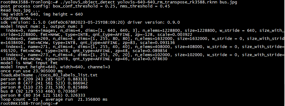

在可执行文件所在目录,执行如下命令,对图片目标对象进行模型推理。
备注:模型运行的时间会有抖动。
Target#./yolov5_object_detect yolov5s-640-640_rm_transpose_rk3588.rknn bus.jpg
图7
从输出信息可知,本案例程序识别出测试图片包含4个person和1个bus对象,运行1次模型耗时为23.905000ms;循环运行10次模型平均耗时为21.356800ms。
