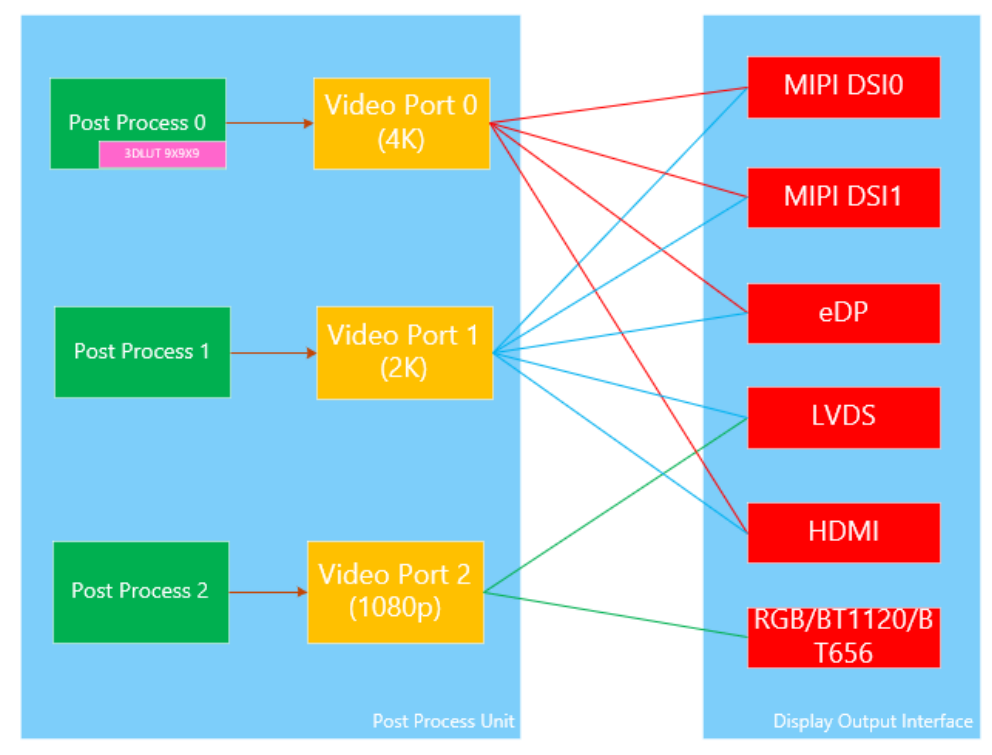

RK3568J处理器支持3个VOP(Video Output Processor,以下分别称为"VP0"、"VP1"、"VP2"),可同时支持三个显示屏显示功能。其中,VP0最高支持4K分辨率(4096x2304@60fps),VP1最高支持2K分辨率(2048x1536@60fps),VP2最高支持1080P分辨率(1920x1080@60fps)。RK3568J处理器与各显示接口连接关系如下图所示。
[color=rgba(0, 0, 0, 0.9)]
图1 RK3568J处理器与各显示接口连接关系图

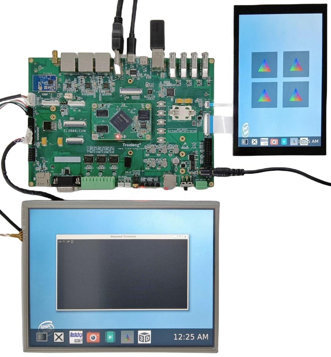

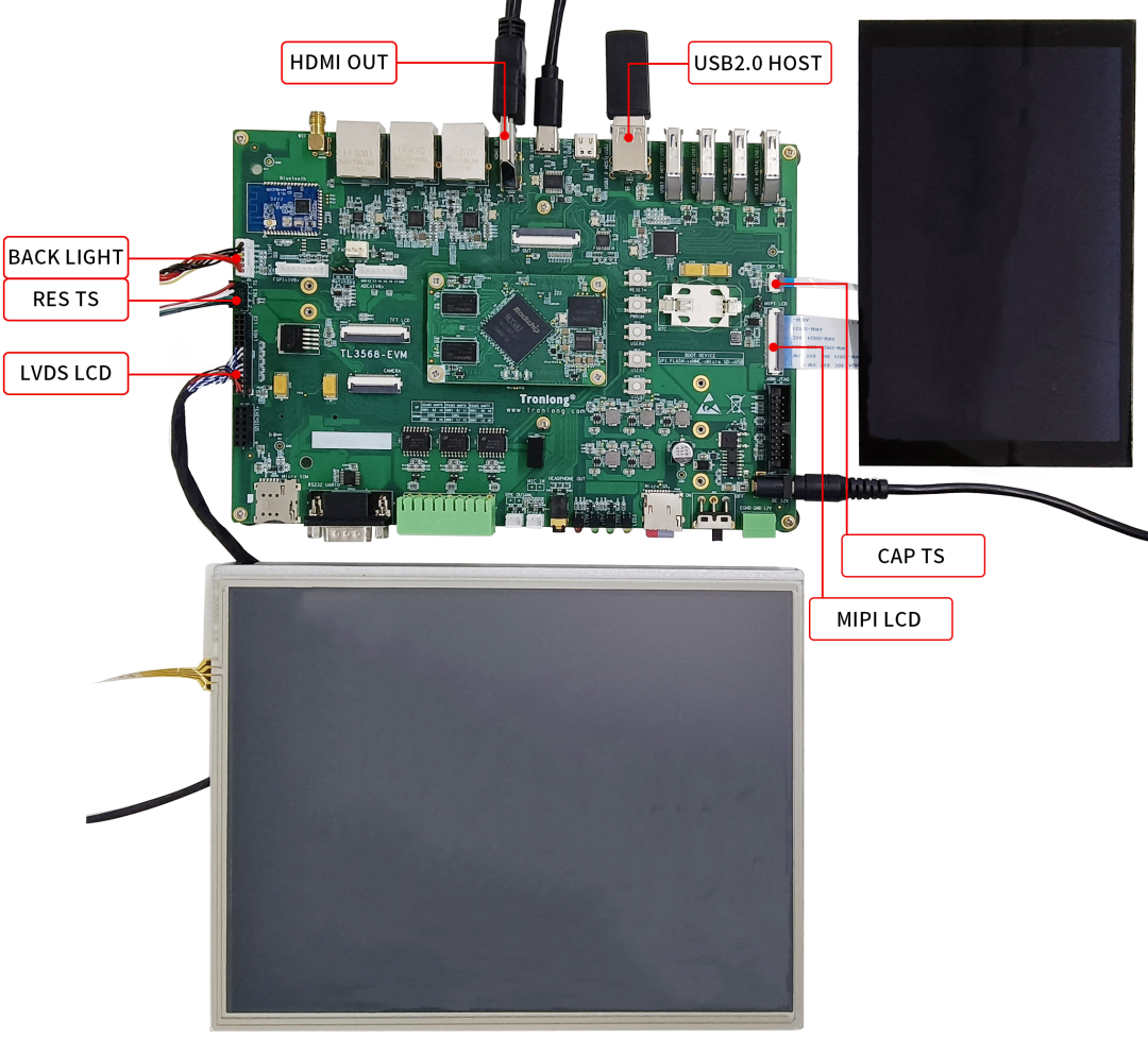

请参考创龙科技提供的《评估板测试手册》文档具体说明,将评估板HDMI OUT接口连接至HDMI显示屏,将10.4英寸LVDS显示屏(厂家:群创,型号:G104XCE-L01)连接至评估板的LVDS LCD(显示)、RES TS(触摸)、BACK LIGHT(背光)接口,将7英寸MIPI显示屏(型号:阿美林AML070WXII4006,分辨率:800x1280)连接至评估板的MIPI LCD(显示)、CAP TS(触摸)接口。将鼠标连接至评估板USB2.0 HOST(USB2)双层任一接口,硬件连接如下图所示。

评估板上电启动后,三个显示屏将会默认显示同一帧系统背景图像,如下图所示。
图4 LVDS LCD与MIPI LCD显示效果

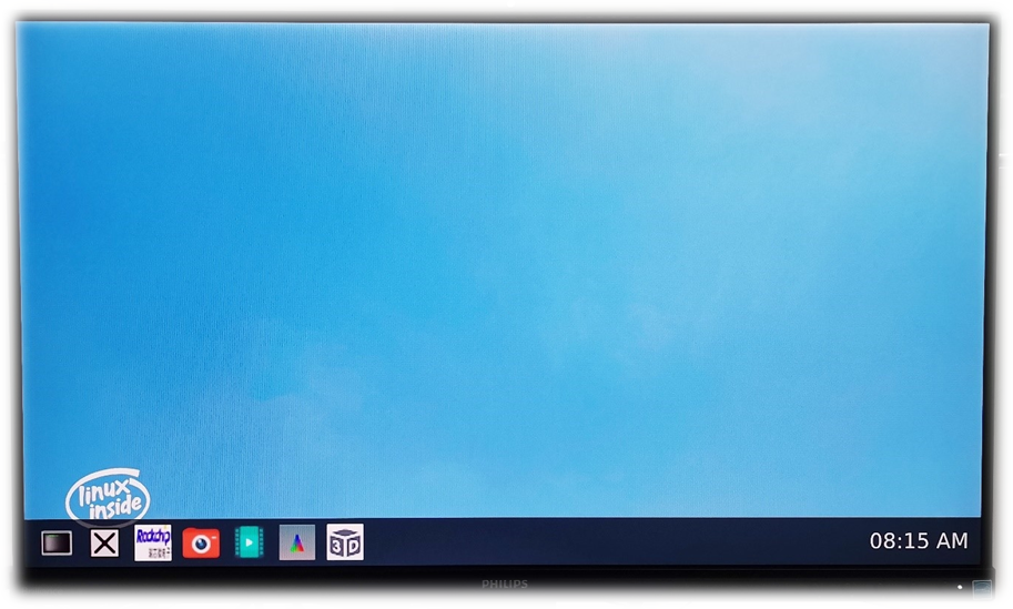

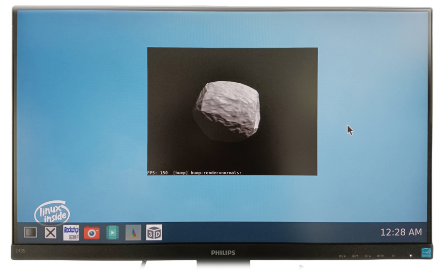

可通过鼠标分别点击不同显示屏下方的应用图标显示相关画面,亦可通过鼠标拖动画面至不同显示屏,实现三屏异显,如下图所示。
图5 LVDS LCD与MIPI LCD显示效果
图6 HDMI显示效果

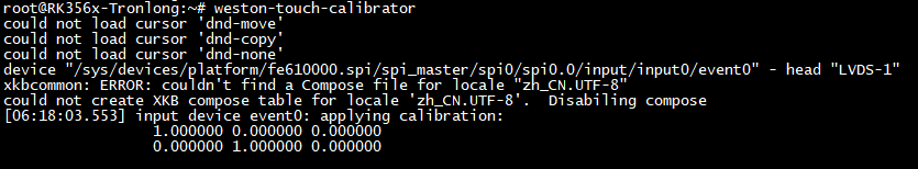

执行如下命令,设置LVDS LCD为主显示,然后进行LVDS LCD屏校准。
Target#echo "outputVDS-1:primary" > /tmp/.weston_drm.conf //设置LVDS LCD为主显示

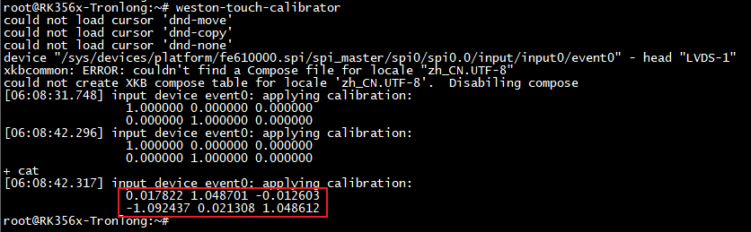

Target#weston-touch-calibrator
执行完命令后,进入如下显示屏校准界面,根据提示点击屏幕依次弹出的4个红色校准点,校准完成后,校准界面会自动退出并打印校准数值。请记下校准数值,分别为:0.017822、1.048701、-0.012603、-1.092437、0.021308、1.048612。
