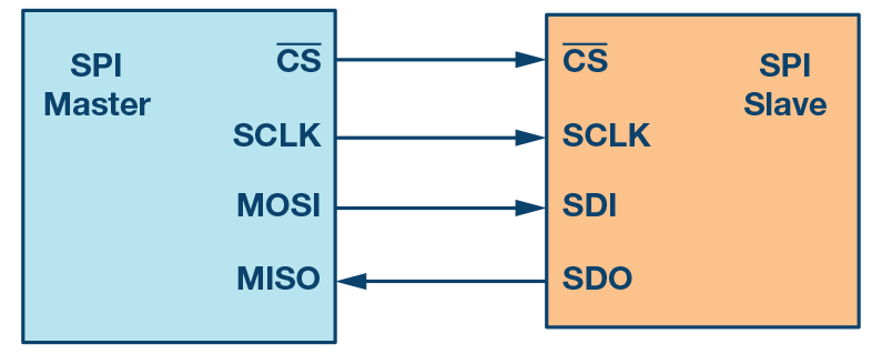

SPI通信优势与应用场景
SPI(Serial Peripheral Interface)是一种用于串行数据传输的通信协议,SPI通信具有带宽高、实时性强、传输速度快、连接简单、可靠性高和灵活性强等优势。
SPI协议适用于许多嵌入式系统和外围设备之间的通信需求,可提供快速、可靠和灵活的数据传输,非常适合“小数据-时延”和“大数据-高带宽”的应用场景。
2.png 图2 SPI通信总线

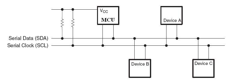

I2C(Inter-Integrated Circuit)是一种串行双向通信协议,I2C通信具有硬件资源需求低、简单灵活、可靠性高和支持多种设备类型等优势。
I2C协议可提供简单、可靠和灵活的数据传输。它广泛应用于各种传感器、存储设备、显示设备和通信模块等领域。适用控制命名传输和系统配置的应用场景。
图3 I2C通信总线

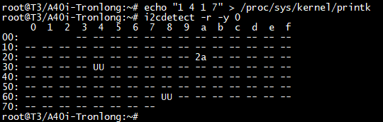

案例测试评估板上电,请先加载运行FPGA端可执行程序。执行如下命令可查看到I2C总线上的挂载设备,其中0x2a为FPGA端I2C Slave的地址。
Target#echo "1 4 1 7" > /proc/sys/kernel/printk //屏蔽内核printk打印,避免I2C驱动扫描找不到设备时打印警告信息
Target#i2cdetect -r -y 0
4.png 图4

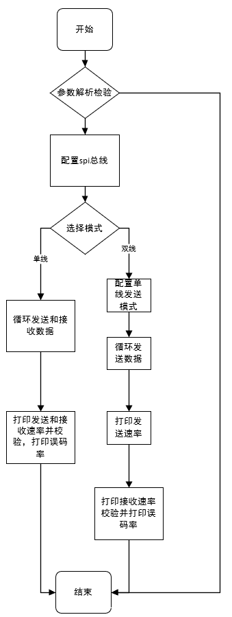

ARM端案例源码为“4-软件资料\Demo\module-demos\spi_rw”,实现SPI Master功能,具体如下:
(1)打开SPI设备节点,如:/dev/spidev0.1。
(2)使用ioctl配置SPI总线,如SPI总线极性和相位、通信速率、数据长度等。
(3)选择模式为单线模式或双线模式。当设置SPI总线为双线模式时,发送数据为单线模式,接收数据为双线模式。
(4)发送数据至SPI总线,以及从SPI总线读取数据。
校验数据,然后打印读写速率、误码率。
FPGA端案例源码为“4-软件资料\Demo\fpga-demos\dram_spi”和“4-软件资料\Demo\fpga-demos\dram_spi_dual”,实现SPI Slave功能,具体说明如下:(1)将SPI Master发送的数据保存至DRAM。(2)SPI Master发起读数据时,FPGA从DRAM读取数据通过SPI总线传输至SPI Master。当SPI总线为双线模式时,接收数据支持双线模式,而发送数据仅支持单线模式。
11.png 图11 ARM端程序流程图

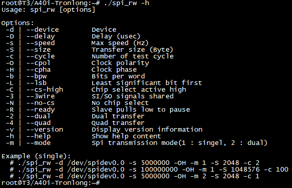

执行如下命令查询程序命令参数。
Target#./spi_rw -h
图13

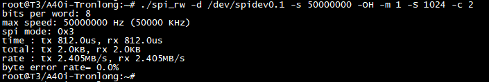

1.1 功能测试
执行如下命令运行程序,ARM通过SPI总线写入1KByte随机数据至FPGA DRAM,然后读出数据、进行数据校验,同时打印SPI总线读写速率和误码率,最终实测写速率为2.405MB/s,读速率为2.405MB/s,误码率为0。如下图所示。
Target#./spi_rw -d /dev/spidev0.1 -s 50000000 -OH -m 1 -S 1024 -c 2
参数解析:
-d:设备节点;
-s:设置通信时钟频率(Hz),本次测试设置SPI总线通信时钟频率为50MHz,则SPI单线模式理论通信速率为:(50000000 / 1024 / 1024 / 8)MB/s ≈ 5.96MB/s;
-O:空闲状态时,SCLK为高电平(CPOL=1);
-H:从第二个跳变沿开始采样(CPHA=1);
-m:选择模式传输模式(1表示单线模式,2表示双线模式);
-S:设置传输数据大小,单位为Byte;
-c:循环传输数据包的次数。
图14

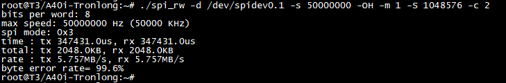

本次测试设置SPI总线通信时钟频率为50MHz,则SPI单线模式理论通信速率为:(50000000 / 1024 / 1024 / 8)MB/s ≈ 5.96MB/s。从上图可知,本次实测写速率为5.757MB/s,读速率为5.757MB/s,接近理论通信速率。

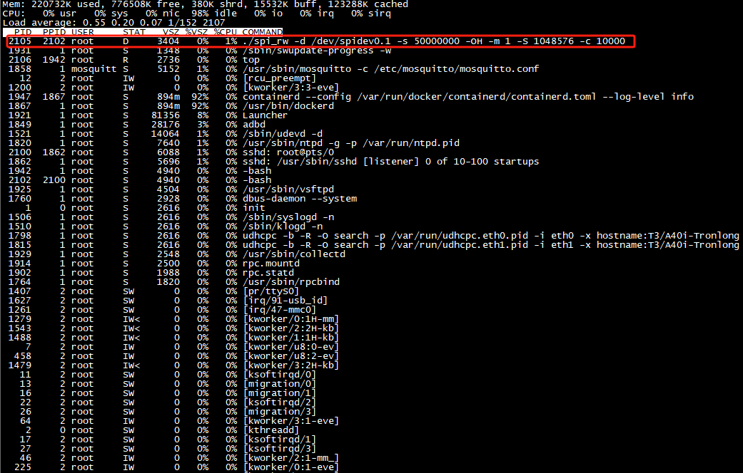

本次测试SPI使用了DMA传输,测得CPU的占用率约为1%,如下图所示。
图16

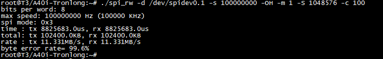

(2)基于100MHz时钟频率
执行如下命令运行程序,测试基于100MHz时钟频率的SPI单线模式的最高通信带宽。ARM通过SPI总线写入1MByte随机数据至FPGA DRAM并读出数据,不做数据检验,最后打印SPI总线读写速率和误码率,如下图所示。
备注:本次测试旨在测试SPI的最高传输速率,目前SPI速率最大支持50MHz时钟频率,当时钟频率配置到最大100MHz时速率会出现时序问题,现象是整体往右移了1bit。例如发送10000000,实际接收到01000000,并在测试中出现误码。
Target#./spi_rw -d /dev/spidev0.1 -s 100000000 -OH -m 1 -S 1048576 -c 100
图17

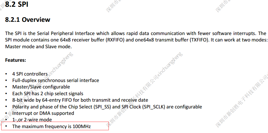

根据官方数据手册(如下图),SPI总线通信时钟频率理论值最大为100MHz。本次测试设置SPI总线通信时钟频率为最大值100MHz,则SPI单线模式理论速率为:(100000000 / 1024 / 1024 / 8)MB/s ≈ 11.92MB/s。从上图可知,在100MHz下实测SPI单线模式写速率为:11.331MB/s,SPI单线模式读速率为:11.331MB/s,接近理论通信速率。
图18

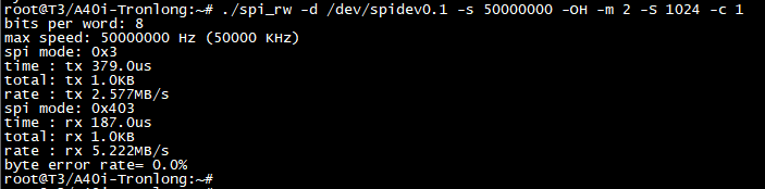

执行如下命令运行程序,ARM通过SPI总线写入1KByte随机数据至FPGA DRAM,然后读出数据、进行数据校验,同时打印SPI总线读写速率和误码率,如下图所示。
Target#./spi_rw -d /dev/spidev0.1 -s 50000000 -OH -m 2 -S 1024 -c 1
参数解析:
-d:设备节点;
-s:设置通信时钟频率(Hz),本次测试设置SPI总线通信时钟频率为50MHz,则SPI双线模式理论通信速率为:(50000000 / 1024 / 1024 / 4)MB/s ≈ 11.92MB/s;
-c:循环传输数据包的次数。
图20
从上图可知,本次实测写速率为2.577MB/s,读速率为5.222MB/s,误码率为0。

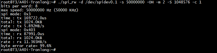

(1)基于50MHz时钟频率
执行如下命令运行程序,基于50MHz时钟频率、增大读写数据量测试SPI总线最高传输速率。ARM通过SPI总线写入1MByte随机数据至FPGA DRAM,然后读出数据,不做数据检验,最后打印SPI总线读写速率和误码率,最终本次实测写速率为5.892MB/s,读速率为11.365MB/s。如下图所示。
备注:本案例设计一次读写1KByte随机数据至FPGA DRAM,因此误码率较高。
Target#./spi_rw -d /dev/spidev0.1 -s 50000000 -OH -m 2 -S 1048576 -c 1
图21
本次测试设置SPI总线通信时钟频率为50MHz,则SPI单线模式理论通信速率为:(50000000/1024/1024/8)MB/s ≈ 5.96MB/s;SPI双线模式理论通信速率为:(50000000 / 1024 / 1024 / 4)MB/s ≈ 11.92MB/s。

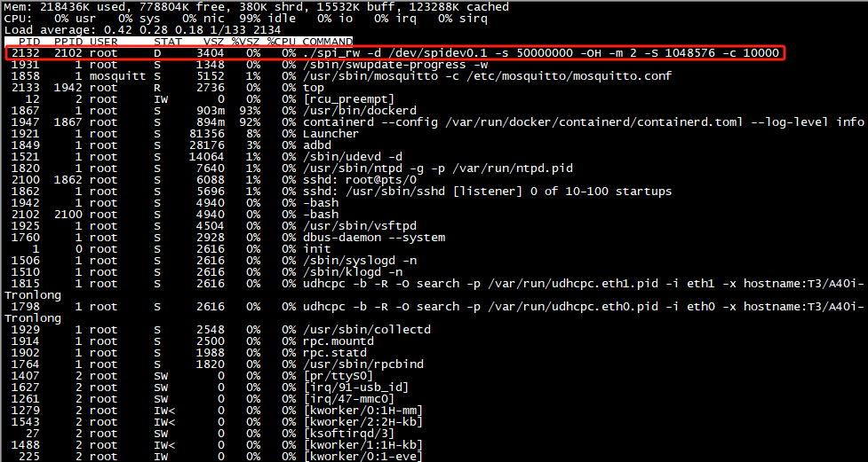

本次测试SPI使用了DMA传输,测得CPU的占用率约为0%,如下图所示。
图22

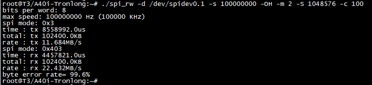

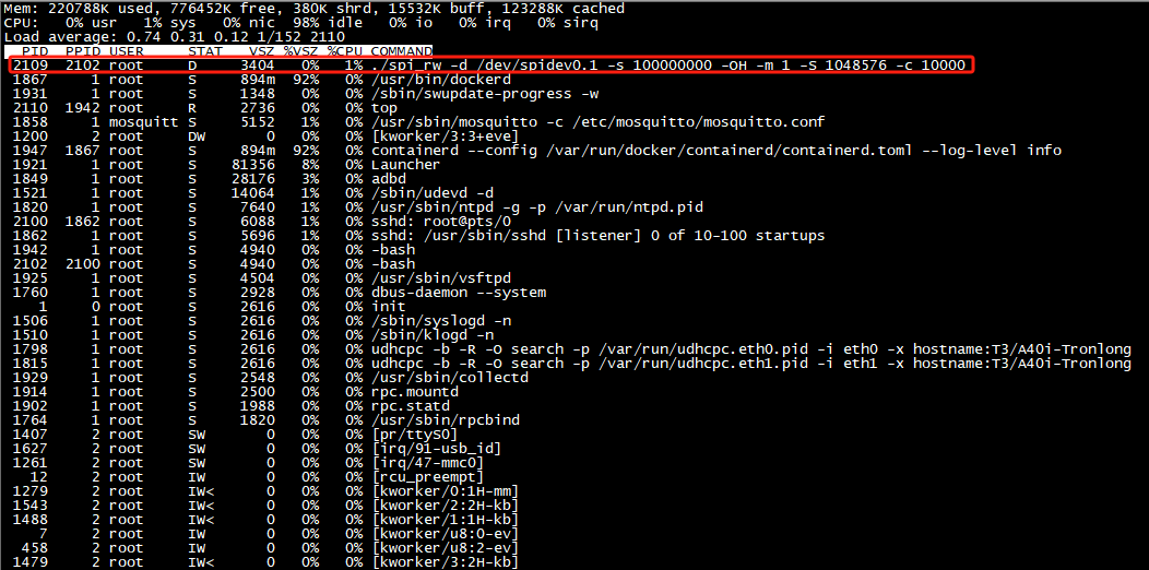

(2)基于100MHz时钟频率

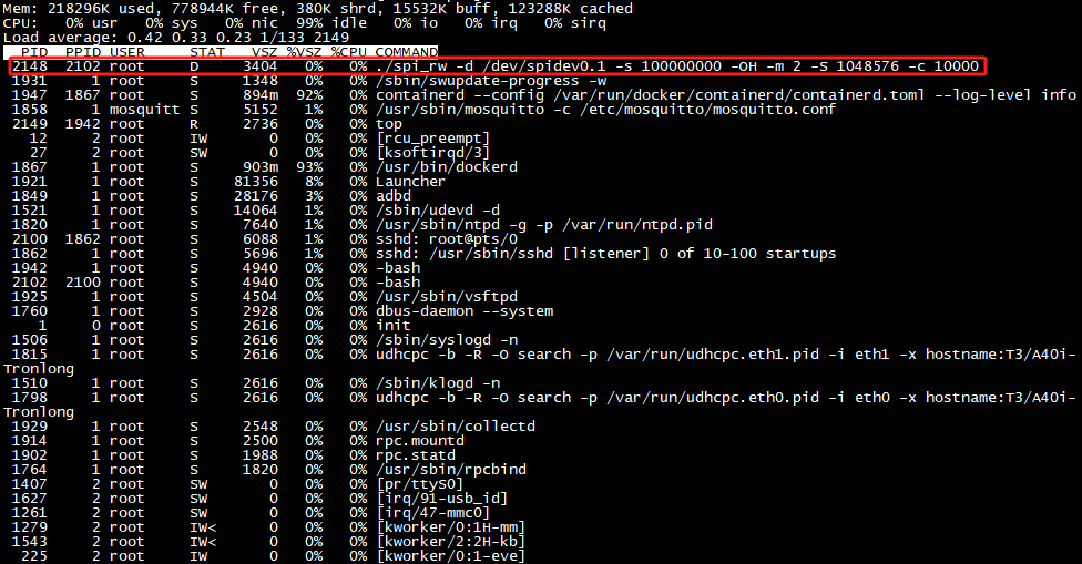

执行如下命令运行程序,测试基于100MHz时钟频率的SPI双线模式的最高通信带宽。ARM通过SPI总线写入1MByte随机数据至FPGA DRAM并读出数据,不做数据检验,最后打印SPI总线读写速率和误码率,最终在100MHz下实测SPI双线模式写速率为:11.684MB/s,SPI双线模式读速率为:23.432MB/s。如下图所示。
Target#./spi_rw -d /dev/spidev0.1 -s 100000000 -OH -m 2 -S 1048576 -c 100
23.png 图23
根据官方数据手册(如下图),SPI总线通信时钟频率理论值最大为100MHz。本次测试设置SPI总线通信时钟频率为最大值100MHz,则SPI单线模式理论通信速率为:(100000000/1024/1024/8)MB/s ≈ 11.92MB/s;SPI双线模式理论速率为:(100000000 / 1024 / 1024 / 4)MB/s ≈ 23.84MB/s。
图24
图25

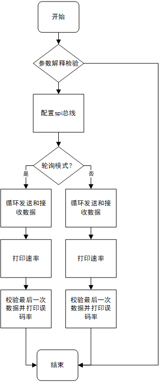

26.png 图26 ARM端程序流程图

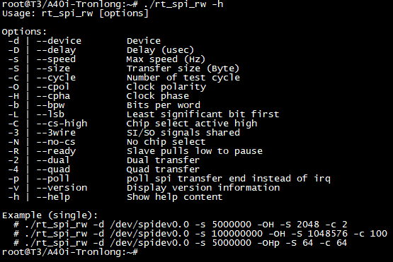

执行如下命令,查询程序命令参数。
Target#./rt_spi_rw -h
图28

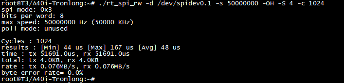

执行如下命令运行程序,ARM通过SPI总线写入随机数据至FPGA DRAM,然后读出数据、进行数据校验,同时打印SPI总线读写速率、传输耗时和误码率,最终实测最小耗时为44us,最大耗时为167us,平均耗时为48us;写速率为0.076MB/s,读速率为0.076MB/s,误码率为0。如下图所示。
Target#./rt_spi_rw -d /dev/spidev0.1 -s 50000000 -OH -S 4 -c 1024
参数解析:
-d:设备节点;
-s:设置通信时钟频率(Hz),本次测试设置SPI总线通信时钟频率为50MHz,则理论通信速率为:(50000000 / 1024 / 1024 / 8)MB/s ≈ 5.96MB/s;
-c:循环传输数据包的次数。

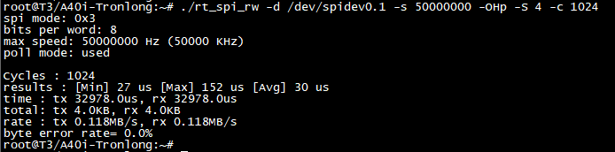

执行如下命令运行程序,ARM通过SPI总线写入4Byte随机数据至FPGA DRAM,读出数据、进行数据校验,同时打印SPI总线读写速率、传输耗时和误码率,最终实测最小耗时为27us,最大耗时为152us,平均耗时为30us;写速率为0.118MB/s,读速率为0.118MB/s,误码率为0。如下图所示。
Target#./rt_spi_rw -d /dev/spidev0.1 -s 50000000 -OHp -S 4 -c 1024
参数解析:
-d:设备节点;
-p:SPI发送端采用轮询方式(每次发送数据量≤64Byte);
-c:循环传输数据包的次数。
