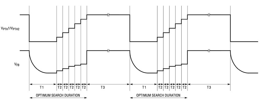

在其自动谐振技术优化功率输出的同时,LTC4125 还具有出色的功率搜索功能,可在连续的搜索周期序列中监控并调节发射器的输出功率,以匹配接收器负载。在每个周期内,LTC4125 通过逐步增加脉冲宽度电压 (VPTH) 来逐步提升发射功率,而脉冲宽度电压与输送至线圈电流驱动桥的脉冲宽度成正比。谐振电路反馈电压 (VFB) 发生明显变化时表明发射功率足以满足或超过接收器负载,并且会在该脉宽电压处停止搜索,从而在直至在下个搜索周期前保持所需的发射器输出功率水平(图 5)。
图 5:LTC4125 发射器的最佳功率搜索功能通过执行逐步搜索来找到合适的输出水平,从而将输出功率与接收器负载相匹配。(图片来源:Analog Devices)
