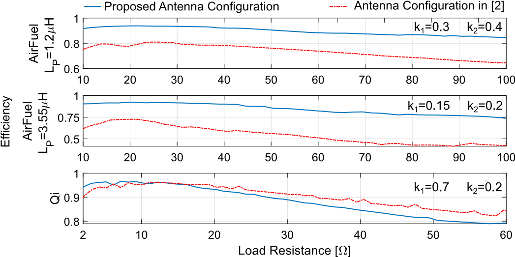

图 5 和图 6 分别描述了两种天线配置仿真测试的输出功率和效率在不同负载范围的曲线。不难发现,本文提出的天线配置在 Qi 情况中的性能媲美文献[2]中提出的天线配置;在 AirFuel 情况下,效率性能表现更高,在整个负载电阻范围内表现出更高的效率,并且在负载电阻较高,负载电流较低时,输出功率明显更高,这非常契合消费类应用的无线充电设计目标。把本文提出的天线配置和有源整流电路放到完整的无线充电系统内,如图 1 所示,然后用 Cadence Virtuoso 仿真工具测试这个无线传输系统。
考虑到电能发送结构的差异,仿真测试所用的双标准发送端与本文提出的接收端采用相同的可重新配置驱动器和功率 MOS开关管。仿真测试还使用了单标准发送端,其驱动器和功率 MOS 尺寸是按照Qi 或 AirFuel技术要求专门定制的。此外,我们还仿真测试了两个完整的单标准专用无线充电系统,其中发送端和接收端都是根据 Qi 或 AirFuel专门设计的,这个单标准仿真为双标准性能评测提供一个参考基准。仿真测试输入电压12V,负载是电池电压,AirFuel 情况是20V,Qi 情况是12V。
系统仿真所用的天线参数是线圈的实际测量结果。表 II 汇总了各种情况下的仿真结果,提供了不同模块的详细效率数据。显而易见,双标准有源整流电路在所有情况下都保持出色的效率,比标准专用解决方案低1.5%。此外,本文提出的天线配置在大多数情况下效率表现良好(高于 82%),只在磁场耦合度很低时,效率才会较低。
