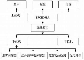

  根据上述设计思想,系统总体框图如图1所示。系统由上位机和下位机两大部分组成。上位机进行键盘输入、语音提示、报警和人员物品进出情况记录。下位机进行烟雾检测、人体红外检测、贵重物品检测、人员进出情况检测等数据采集工作。下位机通过无线收发模块将检测信号送入上位机。上位机进行数据处理并作出相应动作。

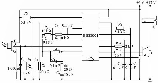

  采用芯片BISS0001配以热释电红外传感器KBS-6B和少量外接元器件构成被动式红外人体传感器。加装菲涅尔透镜大大提高了检测范围,很好的满足了人体检测需求。当有人从热释电传感器通过时,BISS0001的Vo口输出一正向脉冲,报警器动作。电路结构如图3所示。

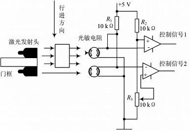

  采用前后放置的两个红外光电开关,通过对开关顺序的检测确定人员进/出宿舍。当有人出宿舍时控制信号1先置高,然后控制信号2置高,通过对时序的判断即可得出人员外出的结论。有人进入时同理。检测电路如图4所示。

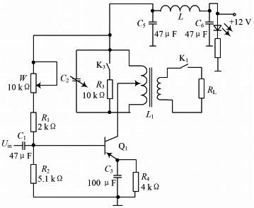

  为达到贵重物品检测的要求,将一单调谐回路谐振放大器至于卡片内,卡片挂在贵重物品上,卡片向外发出射频信号,当其出入宿舍时,与副边线圈发生谐振,负载电压发生变化,通过对负载的检测即可记录人员进出情况。电路如图5所示。

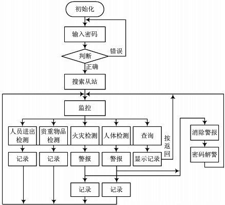

  主站系统加电后进行初始化并要求输入密码,密码输入正确即可对火灾、贵重物品、键盘等进行监控,并根据监控的情况作出相应的处理。从站加电初始化后即开始对各个传感器状态进行监控并进行数据发送。其程序流程如图6所示。
  图6 主程序流程图

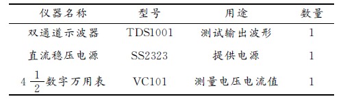

  4.1 测试仪器
  测试仪器及型号如表1所示。

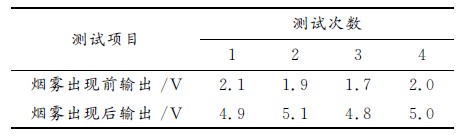

  表2 烟雾传感器输出电压测试
  表2的测试数据表明,烟雾传感器性能良好。

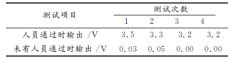

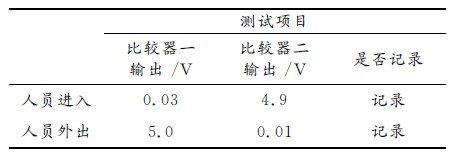

  表3 人员进出情况测试
  表3显示的测试数据符合设计要求。

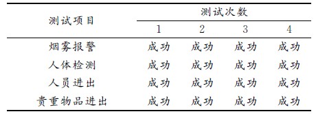

  表5 安全情况记录测试
  表5的测试结果表明,烟雾传感器,人体热释电红外传感器均可正常报警并记录,宿舍无人时能提示锁门,无线网络运行良好,密码解警也很成功。人员和贵重物品的进出也可顺利记录。通过键盘可查看几天内的宿舍安防状况,所有信息均用LCD显示,清晰直观。
