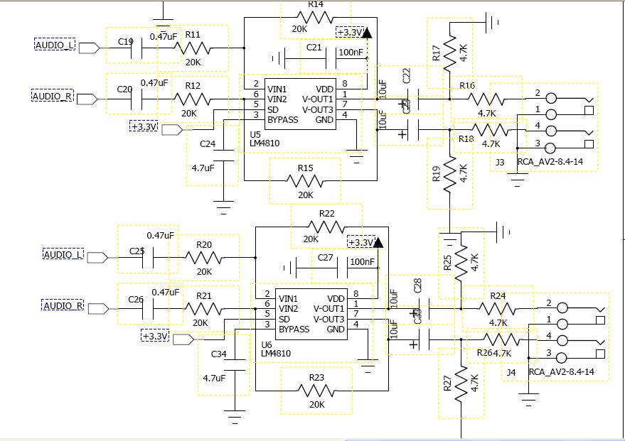

各位:
最近在做个功放的板子
,请问如下的
中功放输出串了一个4.7K和下拉4.7K
电阻
(R16,R18,R24,R26 这几个电阻)的作用是什么?
最佳答案
ivandawnxie
查看完整内容
输出如果接耳机的话,串的4.7K太大了,耳机获得的声音功率很小了,用4.7欧就可以了,防止输出短路损坏IC用的。正常情况不接也可以。接地那个电阻是为了减少功放先上电,再接负载时的POP声的。如果你的图负载是接耳机的,输出电容10UF太小了,至少要100UF。

发表于 2011-12-21 21:13:12
显示全部楼层

发表于 2012-1-12 12:56:46
显示全部楼层
防止输出插座在连接时产生短路。

发表于 2012-2-13 21:01:27
显示全部楼层
我不知道楼主带的负载是什么,输出电阻切实可以保护IC,还有那电容也跟输出滤波有关。、、、、

发表于 2014-1-16 11:00:07
显示全部楼层
电路中功放输出串了一个4.7K和下拉4.7K电阻起到一个均恒稳定的作用,防止空载时信号过冲。
