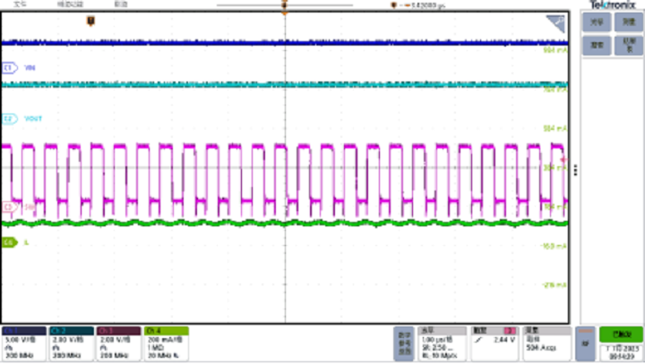

  1. 将直流电源的不同通道分别和电源芯片的VIN和VEN连接,电子负载与电源芯片的VOUT连接,示波器接入电源芯片的VSW、VOUT端。然后将这些硬件通过USB/LAN/RS232与ATEBOX相连,之后将电脑与ATEBOX相连即可。
  2. 硬件连接完成之后,打开浏览器,登陆ATECLOUD网站,之后在系统中搭建电源芯片持续电流的测试项目,将搭建好的项目组建成测试方案就可以运行测试了。

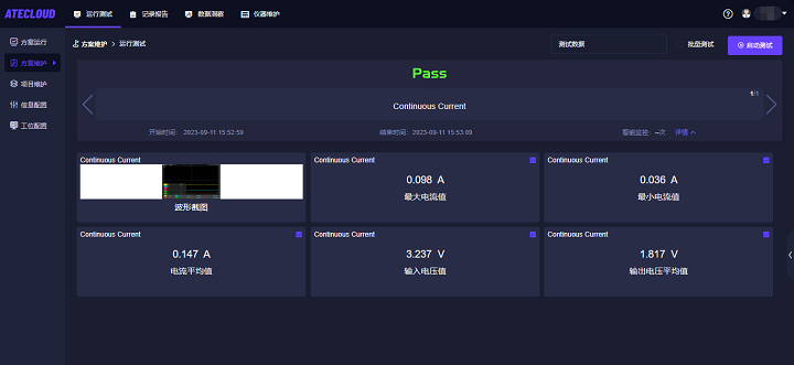

  3. 点击运行测试,2-3秒之后即可完成电源芯片持续电流的波形与指标测试。
  4. 点击数据记录,在数据记录界面可以直接查看到测试到的波形与数据,选择数据导出可将测试数据直接导出为Exe或Word格式。
  5. 点击数据洞察,可以将测试到的所有数据集中处理分析并在大数据看板中集中展示
