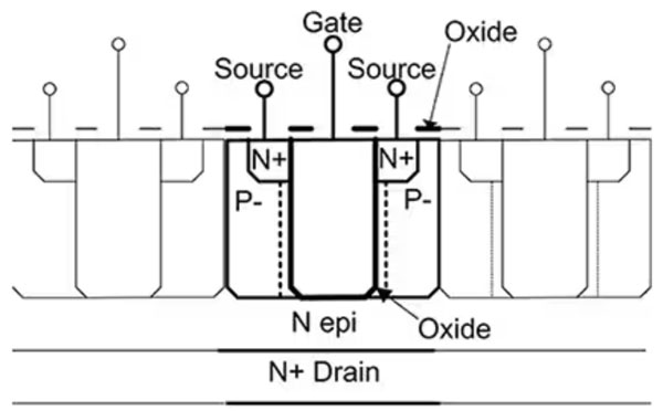

这种尺寸缩小以及 RDS(on) 的降低是通过该器件的沟槽式 MOSFET 设计来实现的(图 2)。
图 2:剖面图显示了沟槽式 MOSFET 的结构,当器件处于开启状态时,电流在源极和漏极之间垂直流动。虚线表示通道区域。(图片来源:Art Pini)
与其他 MOSFET 一样,沟槽式 MOSFET 单元也有漏极、栅极和源极,但沟槽是垂直形成的,与栅槽平行,通过场效应来实现。因此,电流的流动方向是垂直的,从源极到漏极。与水平分布并占用大量表面积的平面装置相比,这种结构非常紧凑,允许在硅片上有非常多的相邻单元。所有的电池并联工作,以减少 RDS(on) 的值,并增加漏极电流。

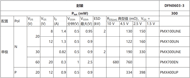

Nexperia DFN0603 系列包括五个器件——四个 N 沟道 MOSFET 和一个 P 沟道 MOSFET(图 3),VDS 限制为 20 至 60 伏。所有这些都使用相同的物理封装,其总功率耗散限制为 300 毫瓦 (mW)。
图 3:显示的是用于移动和便携式应用的五个 DFN0603 超低功耗 MOSFETS 的规格。(图片来源:Nexperia)
其中:
VDS = 最大漏源电压,单位为伏特。
VGS = 最大栅源电压,单位为伏特。
ID = 最大漏极电流,单位为安培。
VGSth = 最小和最大的栅源阈值电压。这是在施加到栅极和源极两端所需的电压,以开始打开 MOSFET。最小值和最大值说明了工艺差异。
ESD = 千伏 (kV) 计的 ESD 保护等级,如果包括 ESD。
RDS(on) = 所列门栅源电压下的漏源电阻,单位为毫欧 (mΩ)。
PMX100UNEZ 和 PMX100UNZ 是类似的 20 伏 N 沟道 MOSFET。主要区别在于,PMX100UNEZ 的 ESD 保护高达 2kV,而 PMX100UNZ 则没有。后者具有更高的最大栅源电压。它们在 4.5 伏的栅源电压下实现了 130 mΩ 和 122 mΩ 的漏源电阻,最大漏极电流分别为 1.4 安培 (A) 和 1.3A。
PMX400UPZ 是 P 沟道器件,最大漏源电压为 20 伏。与 N 沟道器件相比,其最大漏极电流规格略低,为 0.9A,在栅源电压为 4.5 伏时,漏源电阻为 334 mΩ。
N 沟道 PMX300UNEZ 的额定最大漏源电压为 30 伏。由于所有 DFN0603 MOSFET 的最大额定功率为 300 mW,增加漏源电压意味着最大漏极电流降低,在这种情况下为 0.82 安培。在栅源电压为 4.5 伏时,漏源电阻为 190 mΩ。
N 沟道 PMX700ENZ 的漏源电压最高,达 60 伏。最大漏极电流为 0.3A,其漏源电阻为 760 mΩ,栅源驱动电压为 4.5 伏。
除了最大额定功率耗散为 300 mW 之外,所有 DFN0603 器件的工作温度范围为 -55˚C 至 +150˚C。

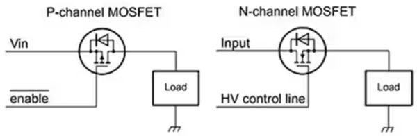

微型可穿戴设备是最常见的电池供电型设备。需要减少电力使用以确保实现长充电间隔,因此需要在不使用时打开和关闭电路元件。这些开关在开启状态下需要低损耗,以确保低功率耗散,并在关闭状态下低漏电。负载开关可以用 MOSFET 作为开关器件来实现。通过向栅极驱动电路施加适当的电压,它们很容易被控制。负载开关可以使用 P 沟道或 N 沟道 MOSFET 进行配置(图 4)。
图 4:位于电源和负载之间的高压侧负载开关,可以用 P 沟道或 N 沟道 MOSFET 实现,使用适当的栅极驱动信号。(图片来源:Nexperia)
如果使用 P 沟道 MOSFET,拉低栅极将打开开关并使电流流入负载。如果使用 N 沟道,电路则需要施加一个高于输入电压的电压,以使 MOSFET 完全导通。如果没有高压信号,可以采用充电泵来驱动 N 沟道栅极。这增加了电路的复杂性,但由于在一定的尺寸下,N 沟道 MOSFET 的 RDS(on) 比 P 沟道器件更低,因此可能值得作出这样的折衷。另一个选择是,使用 N 沟道 MOSFET 作为负载和地之间的低压侧开关,减少所需的栅极电压。
无论如何实现负载开关,MOSFET 上的压降都等于漏极电流与 RDS(on) 的乘积。功率损耗是漏极电流的平方与 RDS(on) 的乘积。因此,工作在 0.7 A 最大漏极电流时,PMX100UNE 由于其 120 mΩ 的通道电阻,其功率损失仅为 58 mW。这就是为什么在便携式和可穿戴设备的设计中,实现尽可能低的 RDS(on) 值如此重要的原因。更低的功率损耗意味着更低的温升和更长的电池续航。

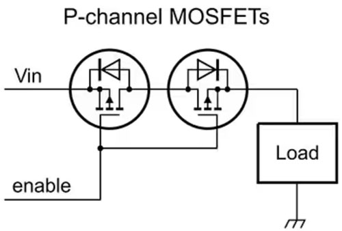

MOSFET 负载开关也可用于阻断在故障情况下可能出现的反向电流,如充电输入端短路。这是通过将两个 MOSFET 以极性相反方式串联在一起来实现的(图 5)。
图 5:图示是一个使用共漏极电路配置和 P 沟道 MOSFET 实现的反向电流保护负载开关。(图片来源:Nexperia)
负载开关中的反向电流保护也可以使用共源布局来实现。这种布局需要接入共源点,以便在开启后实现栅极放电。

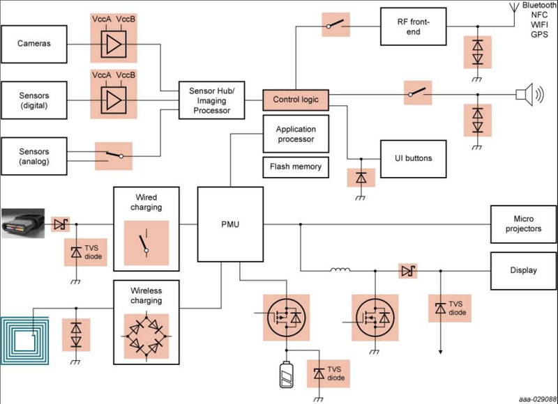

新兴可穿戴设备绝佳样板就是 AR 和 VR 眼镜。这些设备需要高效的组件,功率耗散要低和物理尺寸要小。它们使用很多 MOSFET 器件作为开关,并用于功率转换(图 6)。
图 6:MOSFET 在 AR/VR 眼镜设计中作为负载开关、升压转换器和电池开关发挥着关键作用(以橙色方块标记)。(图片来源:Nexperia)
此类可穿戴设备必须在极长的充电间隔和用户所期望的“永远在线”功能之间取得平衡。MOSFET 开关用于在不使用时关闭设备的部分电源。注意这些开关:这些形状是用 MOSFET 实现的,用于连接和断开射频前端和扬声器。在电源控制方面,MOSFET 则用作电池开关并连接到外部电源进行有线充电。它们还用于显示器的开关模式升压电源转换器。
