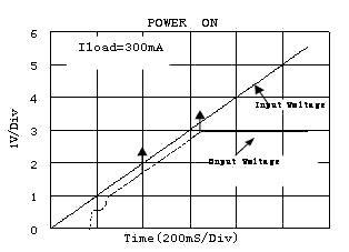

由此得出低压差线性稳压器(LDO)的一个重要特性,在输入电压大于最小工作电压和输出电压其标称值范围内,负载电流为零时,输出电压随输入电压的变化而变化,这就是LDO的跟随特性,待输出电压达到其标称值后不随输入而变化,从而达到稳压的目的,这就是LDO的稳压特性。如图为圣邦微电子的SGM2007输入电压和输出电压的曲线。
在测试压差(Dropout)时不同的厂家有不同的标准。德州仪器(TI)电压差定义为输出电压较其标称值跌落2%时的输入、输出电压的差值.其它的如,美信(Maxim),圣邦微电子(SGMC)电压差定义为输出电压较其标称值小于100mV时的输入、输出电压的差值. 如图为圣邦微电子的SGM2007负载为300mA时输入电压和输出电压的曲线。
如图在箭头范围内,输入和输出和箭头组成的图形在一定范围内近试为平行四边形,在平行四边的边上任取一点,做与另一边平行的线段,由平行四边形的定义可知和另一边相等。所以这两种测试方法只是取值点不同而已,对同一芯片而言,两种方法测得值几乎相同。在TMT生产测试中,也有两种测试方法,一种是循环法,输入在某一个确定值时,以步长为1mV下降,至道输出电压较其标称值跌落2%,或输出电压较其标称值小于100mV时停止,这种方法循环的步长越多,测试的时间就越长,对芯片的成本就越高,令一种方法是,输入固定电压法,输入和输出和箭头组成的图形近试平行四边形,只要我的取值点在平行四边形内,测得的值就是相同的,所以通常是根据具体的LDO 的Dropout的大小,输入加上某一个值,使输出电压约等于较其标称值跌落2%或较其标称值小于100mV。例如Dropout在150mA时为100mV,那么输入可以等于输出,这样测的输出比标称值小于100mV,等于这样测一次就可以了,节约了大量的时间,降低生产成本。
